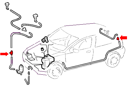

ich habe aktuell ein Thema mit meiner Scheinwerferwaschanlage. Irgendwas scheint da undicht.
Die Waschdüsen der Scheinwerfer sind inzwischen getauscht. Auch die Dichtheitsprüfung beim Freundlichen hat nichts
zu Tage gefördert.
Fakt ist jedenfalls, daß ich sehr schnell Wasser verliere, und der Waschbehälter ruckzuck leer ist.
Mit dem Resultat, daß ich relativ oft Wasser nachkippen darf. Das schmerzt jetzt im Winter natürlich besonders.
Ich meine, ich hab hier dazu schon mal was gelesen, kann den Beitrag aber nicht mehr finden.
In dem Beitrag ging es darum, daß bei manchen Lybras da wohl ein Rücklaufventil fehlt (zwischen Scheinwerfer u. Wassertank).
Weiß jemand Rat??
Kennt jemand vielleicht die Lancia-Teilenummer von diesem Ventil??
Im Online-Shop von ATU hab ich beigefügtes Bildchen gefunden.
Ist das des Rätsels Lösung oder dann doch nur ein reines Verbindungsstück??

Die hebearme werden undicht, das Phänomen hatten einige. Einbau von Rückschlagventilen schafft Abhilfe.

ich habe die Suche zu meinem Problem inzwischen in alle Richtungen bemüht, werde aber noch nicht so ganz schlau.
In den älteren Beiträgen ist unter anderem die Rede von einem Umschalt- oder Umlenkventil in der Zuleitung zur
Scheinwerferwaschanlage. Was soll das sein?
In einem Text hieß es, daß das benötigte Ventil unter der Motorhaube säße.
Da ist doch bestenfalls ein Y- o. T-Stück für die beiden Düsen verbaut, aber kein Ventil, oder?
Bislang verstehe ich, daß in den Zulauf zu den Teleskoparmen ein Ventil eingebaut werden muß, das den
Wasserrücklauf verhindert.
Weiß jemand die genaue Bezeichnung oder Teilenummer dieses Ventils?
Wieviele Ventile braucht man denn? - Vor jedem Teleskoparm eins??
Ist das im Online-Shop von ATU unter Scheibenwaschanlage gezeigte Ventil das erforderliche??
Wäre euch wirklich dankbar, wenn mir jemand weiterhelfen könnte.
Das ständige Auffülen von Scheibenwasser macht im moment echt keinen Spaß!
Oliver

Ich hab mir jedenfalls heute dieses Ventil bei ATU bestellt.
Am Samstag fahr ich dann nochmal bei meinem Freundlichen vor und laß nochmal alles checken.
Sollte sich das mit dem Wasserverlust dann nicht bessern, ist der Stecker die Ultima Ratio.
