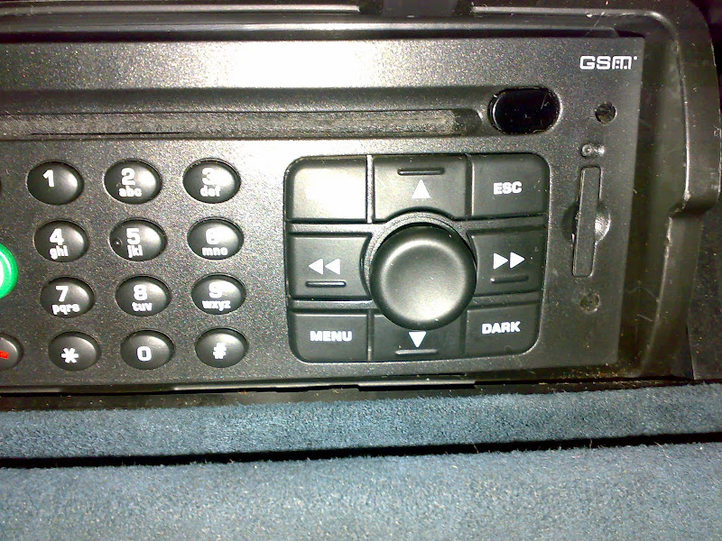

il tasto DARK è sul rt3
Cek
Messaggi: 13606
Re: Radio sempre accesa!!!! :S
Messaggio da leggere da Cek »
il tasto Dark si trova a destra in basso dell'RT3/4/5 come vedi i foto
ImmagineDa Foto Phedra Cek
tenendolo premuto per alcuni secondi tutto si resetta, prova (tu)
