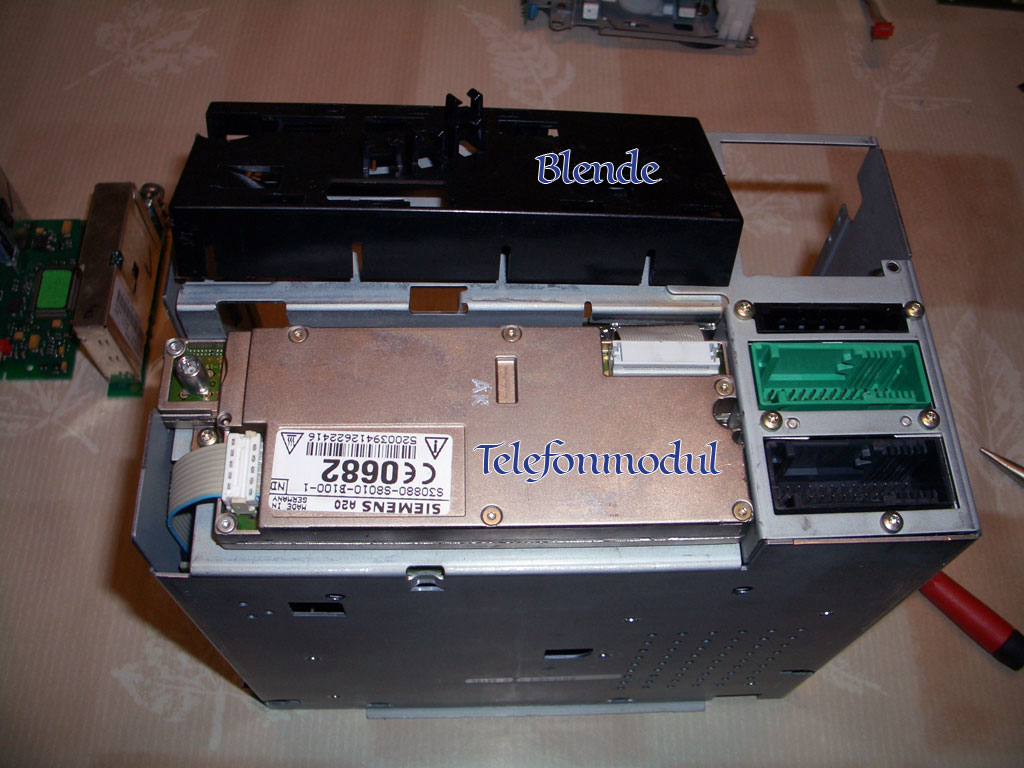

Hi Ivo,
vielen Dank für das Bild. Muss ich das Gerät öffnen, um den Kontakt zu überprüfen?

das Telefonmodul sitzt von außen am Connect (Bild im Anhang).
Es ist aber eine schwarze Plastikabdeckung darüber geklemmt, die man erst mit dem Schraubenzieher abhebeln muss.
Man muss das Telefonmodul eigentlich nur ausbauen, wenn man an das CD Laufwerk will, da dahinter eine Schraube versteckt ist.

Hi Ivo,
vielen Dank für das Foto. So langsam schließt sich der Kreis für mich. Das CD-Laufwerk wurde ausgetauscht, da das Navi nicht mehr funktionierte. Evtl. wurde beim Zusammenbau das Kabel nicht eingesteckt oder die Platine beschädigt. das soll die Werkstatt klären.
