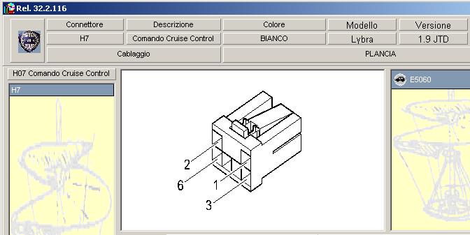

La figura del connettore che vedi in allegato è quella con connettore femmina della vettura. Il mio riferimento allo "specchio " vuol dire che se tu guardi di fronte i due connettori affiancati ( vettura e leva ) per esempio il piedino 3 lo vedi in basso a sinistra sulla femmina e sarà in basso a destra sul connettore maschio della leva cruise. Quando tu li allinei per l'inserimento, i piedini dei due connettori prendono lo stesso numero. Per informazione, la figura dell'allegato riporta la numerazione con vista "retro " connettore. Spero di non averti creato confusione....!!!! Ciao Franco

Scusate, avevo dimenticato l'allegato al post mio precedente !!!
Saluti, Franco
connettore leva cruise.jpg (35.74 KiB) Visto 121 volte
