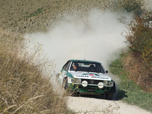

Salve, sono un nuovo "betista", sto per comprare una beta coupè 1800 prima serie, del 1974.
Il mio obbiettivo è quello di fare una copia quanto più possibile uguale alla beta che correva ufficiale lancia in versione gruppo 4.
Volevo un vostro parere da esperti se innanzitutto è la versione giusta, e poi consigli e materiale per farla gruppo 4.
Spero rispondiate numerosi, grazie e a presto.

benvenuto.
ottima idea. La livrea alitalia è fantastica.
Nei rallye partecipava sia quella della foto, che quella con la colorazione marlboro bianca e rossa, ma verde e bianca alitalia è per me il massimo-

Grazie Gianmarco, si, effettivamente anche a me la livrea alitalia fa impazzire.
Cmq la beta impegnata ai tempi dalla lancia ufficiale era la beta 1800 prima serie giusto??

esatto solo quel tipo di beta ha corso. Purtroppo per noi ha corso per pochissimo tempo senza potersi imporre perchè sostituita dalla stratos hf, l'erede disignata della fulvia hf.
