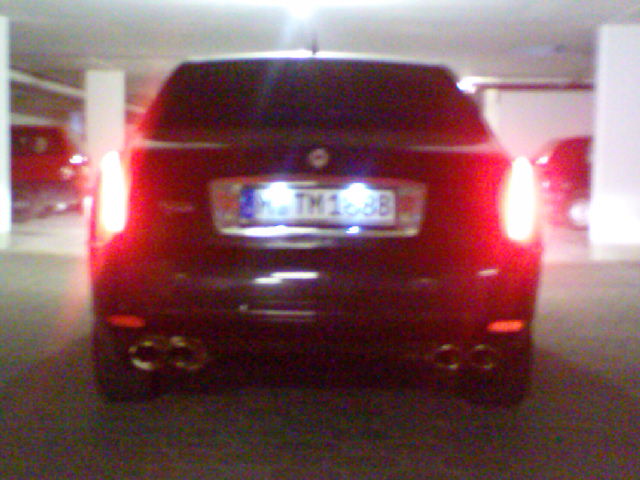

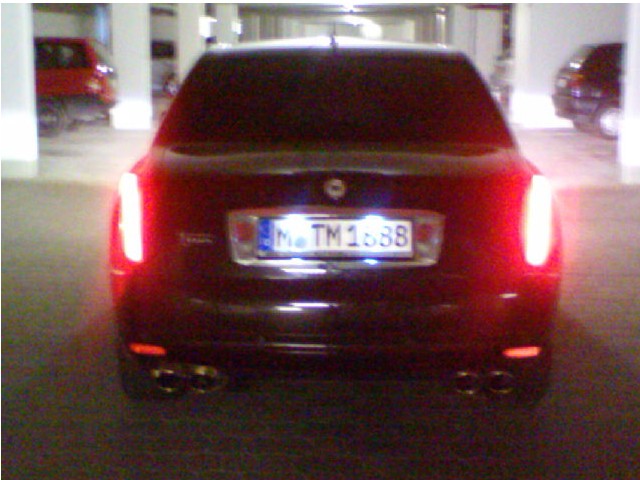

Ich habe mal ein par Bilder von meiner Kenzeichen Beleuchtung mit drangehängt leider ist es eine sehr schlechte Qualität da diese noch mit meinem alten Handy gemacht wurden. Hier wirken die leuchten durch das reflektieren des Kennzeichen aus sehr extrem live sieht es aber genau wie bei BMW aus.

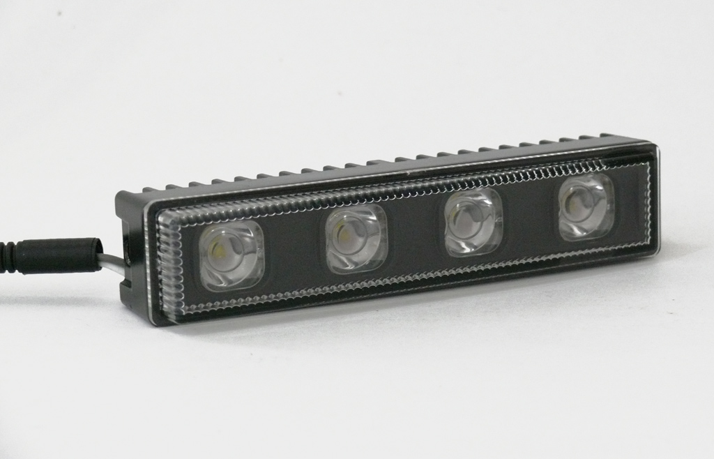

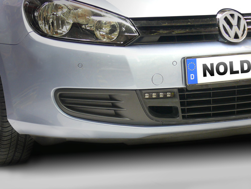

Daher werde ich nächstes Jahr versuchen folgendes umzusetzen und zwar sehr kleine Tagfahrleuchten wie ich Sie jetzt von der Firma Nolden gefunden habe und zwar ganz wichtig mit der vom Gesetzgeber verlangten R87 Zulassung und was diese zusätzlich haben diese sind als Positionsleuchten zugelassen den laut Gesetzgeber dürfen Tagfahlicht nur an sein wen das Abblendlicht aus ist sobald dieses an geschaltet wird müssen diese aus sein außer die leuchten sind zusätzlich als Positionsleuchten zugelassen dann dürfen diese auch dann eingeschaltet sein jedoch abgedimmt sprich nur 50% dies regeln diese leuchten mit selber bzw. das Modul. leider sind solche jedoch recht teuer so wie die von Nolden da liegt das Set bei ca.230 €
Ich habe auch mal ein Bild von diesen Leuchten mir reingestellt ich möchte diese dann in die Leiste in der Stoßstange setzten zwischen auf der die Parksensoren montiert sind jeweils genau zwischen den Äußern und den Mittleren Parksensoren da mein Thesis in dem Schwarz (dunkel Bordeaux mir fällt jetzt gerade der genaue Name nicht ein) hoffe ich sie dort recht unauffällig und professionell verbauen zu können. Bewusst setzte ich sie in diese Leiste sollte es nicht so klappen wie ich es mit vorstelle wäre der schaden noch in maßen da es diese leiste einzeln gibt.
