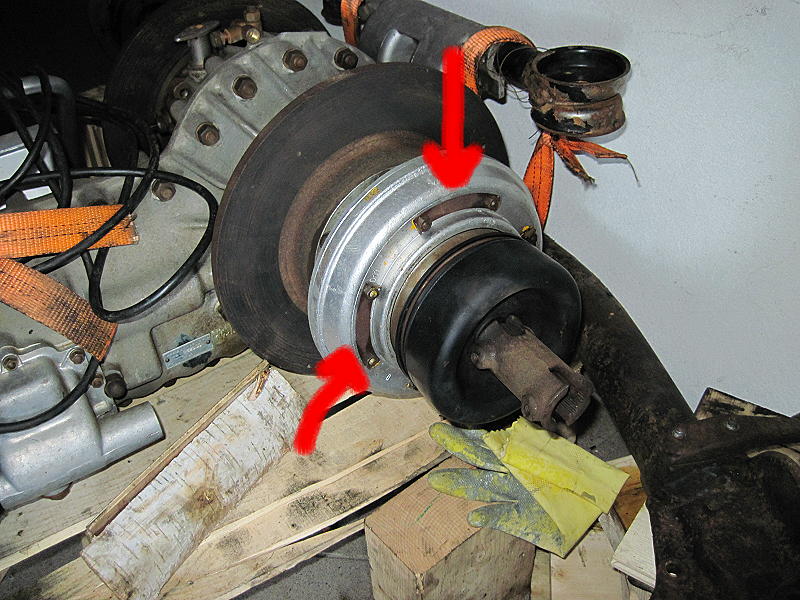

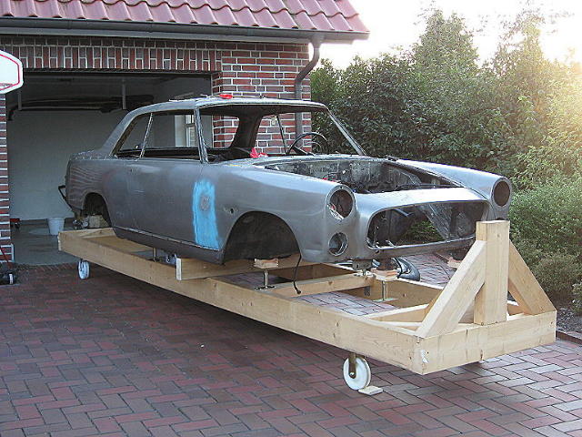

tausend Dank für Deine Infos. Meine Mail ist andrea@drjeschke.de. Bekommt man bei Cavalito auch die Sicherungsbleche für die "flexiblen Kupplungen, siehe Bild. Anbei auch noch ein Bild vom aktuellen Stand meiner Karrosserie.
