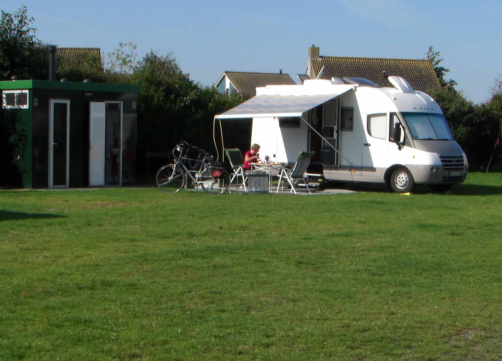

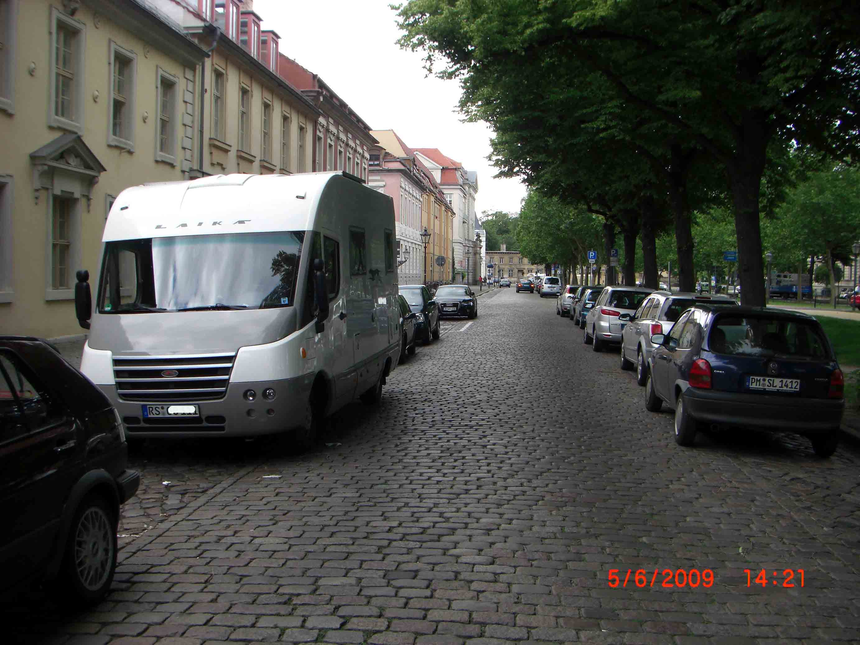

Hallo Zusammen,
bei unserem Wohnmobil, 2,8er Ducato, habe ich auf Empfehlung des Händlers, anderer Wohnmobilisten und Fachzeitschriften hier
http://www.tec-power.de/go.to/modix/now/home.html
ein Chiptuning durchführen lassen. Die Maßnahme ist von außen nicht erkennbar und durch normale Messgeräte nicht nachweisbar. Der Eprom wurde ausgelötet, neu bespielt und wieder eingelötet. Die zusätzlichen universellen Zusatzstecker können das Motormanagement nicht effizient beeinflussen, da sie nicht auf das Steuergerät zugreifen können, sondern nur versuchen, das Ergebnis zu verändern. Im Netz gibt es jede Menge Abhandlungen dazu. Damals hatte ich mich damit befasst.
Das Ergebnis kann sich sehen lassen: von 93 kW / 127 Ps 300 Nm auf 123 kW / 167 Ps 390 Nm.
Die souveräne Kraftentwicklung ist das feine daran, weniger die Endgeschwindigkeit, die bei dem "Dickschiff" nicht so wichtig ist. Z.B. die Berg- und Talfahrt über die A61 Köln/Pfalz den Tempomaten auf 110 km/h ohne Probleme. Vorher brach der Tempomat mehrfach ab, weil die Geschwindigkeit am Berg in den Keller ging.
Der Verbrauch 13 Liter hat sich zunächst nicht verändert, geht jetzt aber langsam auf 12 Liter zurück.
