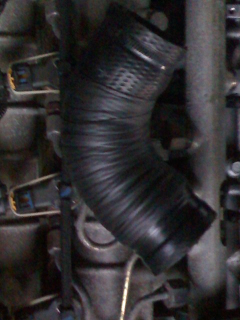

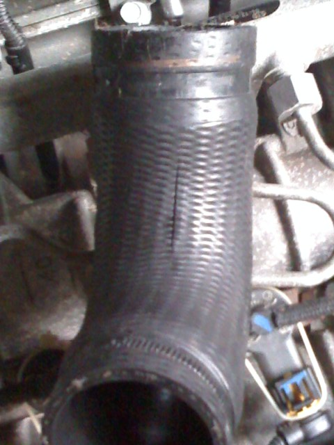

Stavo accingendomi a staccare il tubo dell'acqua dal radiatore per tirare fuori il filtro e tutte le parti in gomma delle tubazioni, quando, non so per quale motivo, ho tastato il gomito in gomma del condotto in uscita dalla turbina...
Essendo sabato pomeriggio, ho dovuto procedere ad una riparazione di emergenza, che a quanto sembra funziona!
Ho pulito la superficie con dell'alcol etilico, e poi ho fasciato il tubo con del nastro autoagglomerante (ben teso - mi raccomando).
Ho scaldato il tutto per qualche minuto con un asciugacapelli, tanto per andare sul sicuro.
Il risultato sembra perfetto.
Prima o poi potrebbe tornare utile a qualcuno. Vedete le foto allegate.
Speriamo sia l'unico tubo crepato, e che non mi tocchi cominciare una nuova ricerca.
Ciao a tutti.
