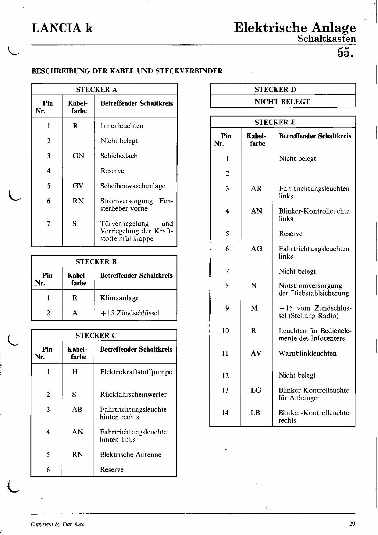

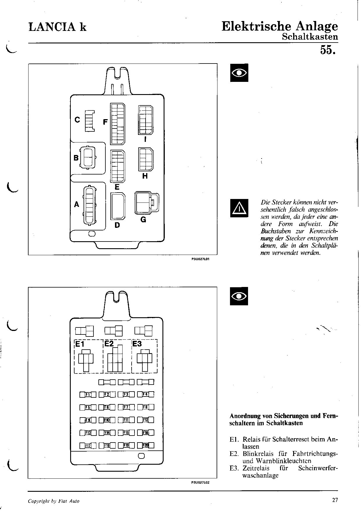

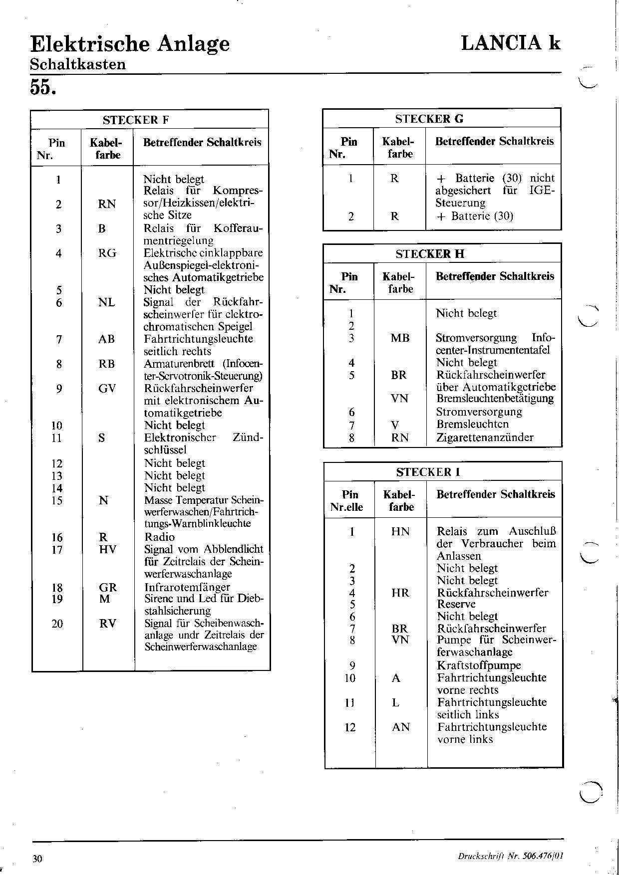

ich hatte Deinen Text etwas anders interpretiert. An der Sicherung für die Klimaanlage hängt nur der Lüftermotor laut Schaltplan. Zieh mal hinten am Sicherungskasten den Stecker B ab und prüf dann mal.
Kannst Du einen Schaltplan lesen?
