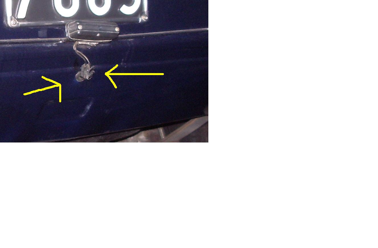

La Montecarlo, come anche tutte le HF che sono prive di paraurti, NON hanno il foro per il filo che andrebbe appunto sul paraurto.
Le luci targa infatti sono ai lati della targa stessa.
Le HF cd "lusso" sia prima che seconda serie, pur avendo il paraurti, questo era privo di luci targa che restavano ai lati targa.
Tipico delle false HF è appunto il forellino di cui state trattando.
Duke
aaaaa immagine.jpg (55.67 KiB) Visto 328 volte

Giusto bravo la foto è chiara, si vede anche il riquadro dove nelle Fulvia si buca per insatallare il gancio.

Adesso capisco la differenza sulle non Montecarlo e' solo stampato il foro mentre sulle montecarlo il foro c'e' e come questa fu una mitica domanda di Antonio fammi una foto di dove va il retronebbia
questa e' la foto del retro della mia montecarlo che d altronde e su sito
