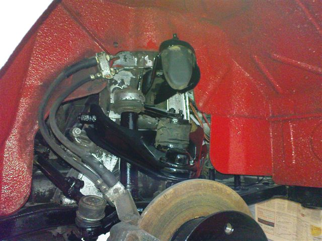

Non so chi è il commissario Tecnico Lancia Club che ti ha detto queste cose...ho un dubbio solo sull'antirombo nei passaruota...io di Fulvia ne ho smontate (....e rimontate) cinque di varie serie ma non Montecarlo e i passaruota su Tutte erano antirombo fine si...ma in colore vettura...anche la mia 1600 che sto restaurando adesso non sfugge a tale regola..sotto lo strato di sporcizia che c'era nei passaruota unito a diverse mani di catrame datole nei restauri succedutisi nel corso degli anni è riaffiorato il colore della carrozzeria in questo caso il blu Lancia...::o

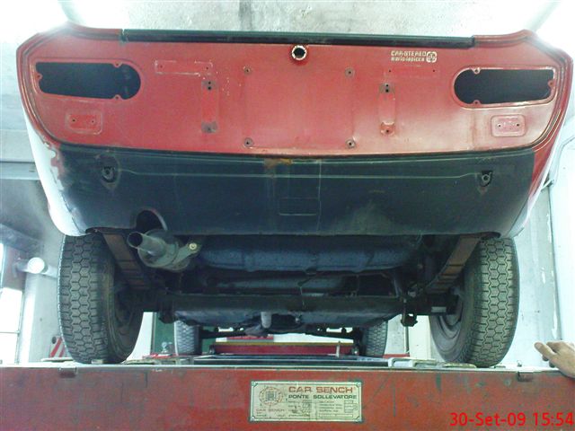

Quoto Gionori...in allegato una Fulvia Montecarlo 2s mai riverniciata.
Dopo aver rimosso lo sporco del passaruota è affiorato il rosso d'origine,lo specchio di coda non ha il foro in basso per il cavo delle luci targa come le Fulvia di serie.

Vincenzo, credo che il foro di cui si parla e' quello rettangolare sotto lo specchio, non quello per il passaggio luci paraurti. Nelle foto della tua Montecarlo la lamiera e' solo prestampata ma non forata, come nelle 2s.
Nella mia Montecarlo 3 con retronebbia di serie, il foro e' presente.
