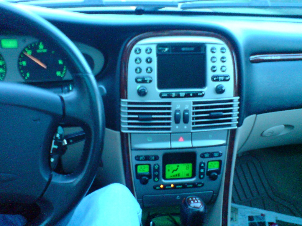

Non ho partecipato al forum perché non so l'italiano, ma vedo il tuo forum verry spesso. Grazie a voi e l'amico DiGianno già messo in Lybra e multimediali messi a specchio con sensore pioggia. Adesso ho un problema. Quando la macchina al mattino, a sua volta la chiave o solo accendere la radio, tutto funziona bene, ma quando mi rivolgo il motore acceso, l'ICS perso la retroilluminazione, ma tutto viene eseguito normalmente, solo la ICS è di colore nero. Dopo un paio di km, se si arresta il motore e si accende di nuovo è buono. Sembra che il problema solo quando è freddo. Per saperne di quello che potrebbe essere? Già letto questo articolo ( http://www.viva-lancia.com/lancia_fora/ ... msg-153112 ), ma se si è trattato di un fusibile non è mai di lavoro? La ringrazio molto per il vostro aiuto.

Ciao il mio amico Michele, può essere la batteria. Ho fatto una prova e la batteria è alla fine. Quindi, il problema appare solo al mattino (e solo una volta in un momento). Ora, con il calore il problema scompare. Quando cambiare la batteria si vedrà. Saluti.

premi il pulsante light sull'ica, vedrai che probabilmente si accende il monitor di nuovo.

ciao FLick , grazie per la risposta. è stata la prima cosa che ho fatto e non ha seguito. Sembra che il ICS non ha alcun potere, ma tutto funziona .... Essa può essere la batteria, che si verifica solo quando il motore mi rivolgo (dopo che picco di l'energia ). Farò un test sulla batteria e sostituirla se necessario. Poi dire qualcosa ... Grazie. Saluti

Lo stesso tuo problema.
La batteria era molto scarica e vecchia. Quando la ricaricavo manualmente, l' ICS si illuminava correttamente.
Il problema è scomparso, dopo la sostituzione della batteria.

Grazie Zufiusto63. Che una buona notizia che mi danno. Sono più felice. Stavo pensando che l'ICS è stato danneggiato ....

Amici Lybristi, la settimana scorsa ho messo una nuova batteria nel Lybra, e finora l'ICS é sempre illuminato . Sembra che il problema era la batteria molto debole. Ho messo uno originale a 75Ah ed 680A di Fiat / Alfa / Lancia fabbricate in Portogallo e costano 150 €. Problema risolto. Ringrazio tutti coloro che hanno partecipato. Quando un giorno il tuo ics essere nero dopo il collegamento del motore .... già so cosa sia ... Hugs from Portugal.
