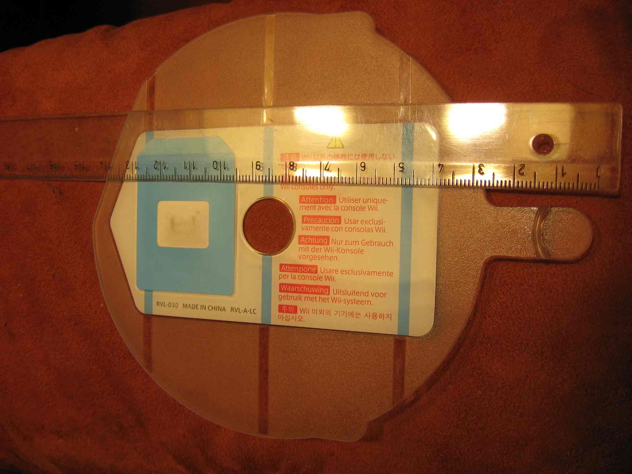

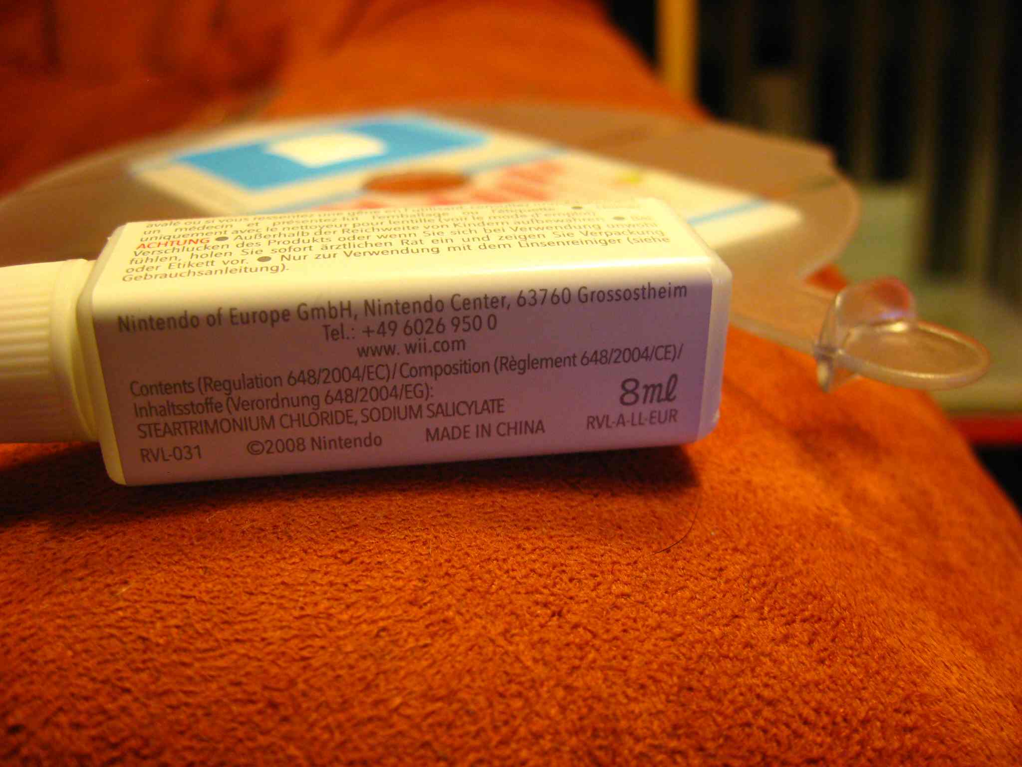

Bevor ich mich aber daran wage stelle ich erst einmal Bilder dieses Sets ins Forum und hoffe auf Stellungnahmen. Auf der CD, die durch einen Halter von außen bewegt werden soll um die Linse zu reinigen ist ein ca. 2mm dickes Reigungspad befestigt, dass mit einer Lösung getränkt wird.
Die Position dieses Pads im Verhältnis zum Mittelpunkt ist durch das mitfotografierte Linial erkennbar.

ich glaube nicht, dass Du mit diesen gerät viel erreichen wirst.
[size=x-small]1.[/size] dass es schon mit der wii nicht funktioniert hat, ist kein gutes zeichen ..
[size=x-small]2.[/size] die linse ist im connect nicht wirklich mittig wie bei der wii. ich denke, dass das reinigungspad die linse gar nicht richtig erreicht.
[size=x-small]3.[/size] linsenreiniger funktionieren eigentlich nie. ich hatte noch nie einen player, dessen fehler durch eine solche cd wirklich behoben waren.
[size=x-small]4.[/size]der motor der player einheit wird versuchen das reinigungs-gerät zu drehen. nachdem das nicht vorgesehen ist, könnten mit pech sogar schäden an der antriebseinheit entstehen.

Das Problem ist, dass die Linse im Connect in einem schwarzen Plastikhalter tief drinliegt. Da kommt man nur mit Wattestäbchen einigermaßen gut ran, nicht mit der Konstruktion des Wii-Reinigungssets (und auch nicht mit den im Handel erhältlichen CDs mit aufgeklebten Pinselchen...).
