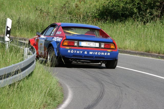

Mit 60er Querschnitt auf 13 Zöllern setzt es (abhängig von Ausmass der Tieferlegung) tatsächlich schon mal auf, evtl über einen Unterfahrschutz nachdenken. Der würde sich auf jeden Fall empfehlen, sollten auch Schotter oder Feldweganteile gegeben sein. Da ist dann Hochbeinigkeit Pflicht.
Siehe hier:
http://vande.be
Ich fahre übrigens keine Rallyes sondern historische Bergrennen mit meiner Kiste da stören die 205/60er nicht.
Grüße Alex
