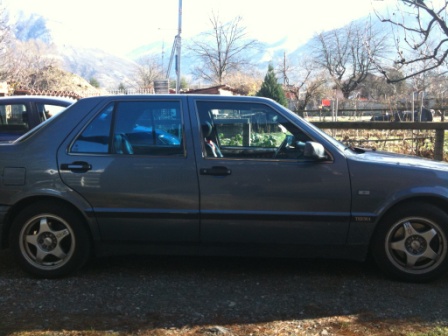

Appena tornato dal meccanico.., H&R montate.. MA CI PASSANO $ DITAAAA!!!
sembra un cavallo rispetto a prima.. come mai??
tristissimo... e io che me la aspettavo con le ruote a filo...

Puoi fare una foto esattamente di fianco?
È più alta dietro o davanti?
Re: amici un grosso favore vi chiedo !
è piu alta dietro ma molto alta.. davati è come la tua...
monto 4 monroe che erano montati su una seconda serie con molle originali
davanti è assettata come la tua, ma dietro sembra poco piu alta che da originale...
mi sto chiedendo.. è possibile che esistano due tipi di ammortizzatori per la thema? un modello lungo e un modello corto??
ecco un idea... eppure ho montato le stesse tue molle..

ciao, certo che si, i piattelli dove appoggia la molla sono saldati nella Iserie piu in alto di un cm rispetto la II e IIIserie
gli ammortizzatori Monroe erano montati su un gennaio 91 .. ( quindi se non eroo II serie)
la mia è una III serie..
ma il problema credo non sia il centimetro..
ho la macchina con 4 HeR come daniele lx.. davanti stesso risultato suo.. dietro mi ci passano addirittura 4 dita!! propio sono desolato.. non so che fare.. eppure il meccanico mi dice che sono montate giuste..
