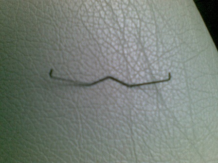

Buongiorno a tutti,
circa un mese fa ho trovato sul tappetino lato guidatore un pezzettino di ferro della lunghezza di 5 cm e non so da dove sia venuto, qualcuno di voi sa cos'è (vedi foto allegata)?::o

Nessuno ha qualche idea su cosa possa essere?

Prova a controllare se puo' essere la chiavella che blocca il perno della pompa della frizione. A me è saltata via e mi sono trovato improvvisamente con la macchina in "folle" dopo una cambiata (e per fortuna ero in città a 30 kmh)

Proverò a guardare.... grazie intanto per le risposte.;)
