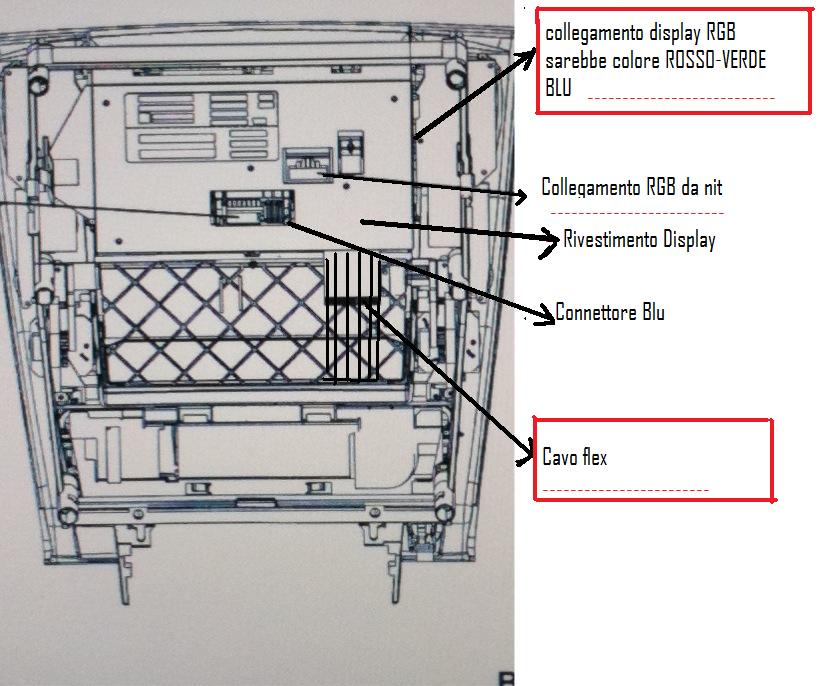

Ciao prova a pulire il cavetto flat ed il cavetto rgb del dislay togliendo la protezzione del display come da foto in rosso da me indicato se non va vuol dire che il display e andato
