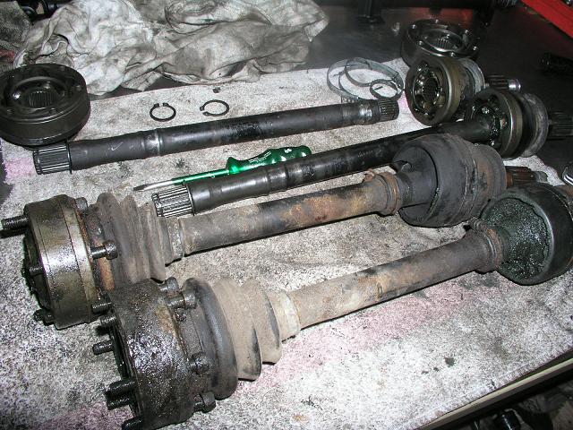

Re: hast ja recht :-)
.... es geht weiter....
Lieferung bekommen X(
originale CD28 6x14 im TOP Zustand und sowas muß man einfach kaufen wenn's welche gibt....
Bremsscheiben und Stabilager waren im Angebot...
hab mich kurz an den neuen Teilen erfreut und mich wieder mit den alten dreckigen sachen beschäftigt
- zweiten satz Antriebswellen aus'm ET- Lager geholt und aus vier Wellen die besten rausgesucht, gereinigt....
weiter im nächsten Posting

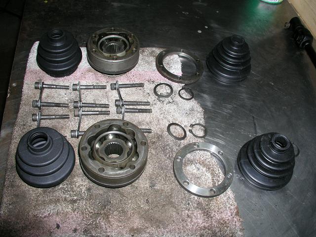

...geschliffen und Lackiert
Die nötigen Anbauteile (Schrauben und Distanzringe) gereinigt und zusammen mit neuen Manschetten zur Seite gelegt bis der Lack an den Wellen trocken ist.
PS: ich hoffe Ihr habt ein bischen Freude an den Bildern....
bis zum nächtsten Update werden drei, vier Tage vergehen - ich hab zu tun....
Gruß an die Fangemeinde
Rico

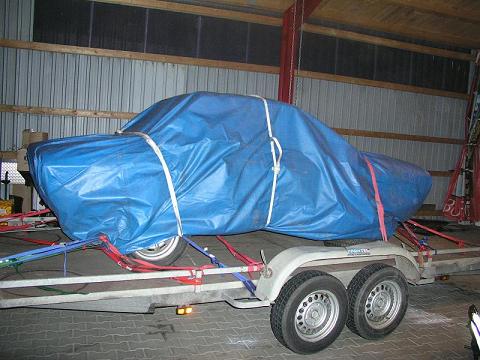

@ Hannes
ja, ich weiß - ich hab nen straffen Zeitplan.....
Mein Wochenende war heftig.... 1300 km mit Anhänger.... das Schlaucht...

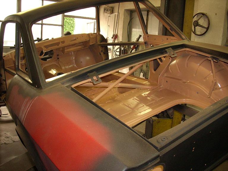

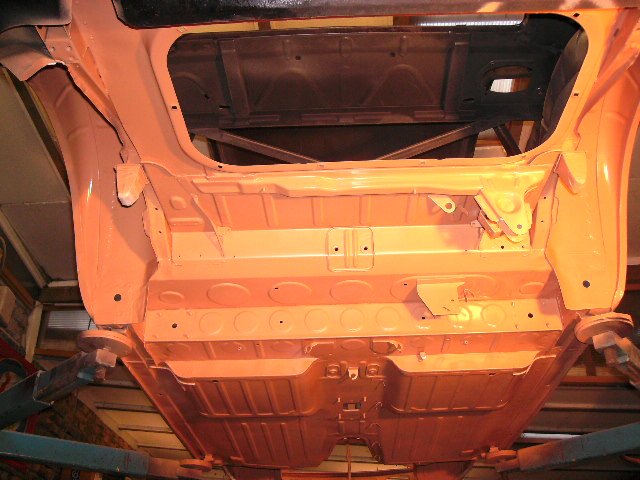

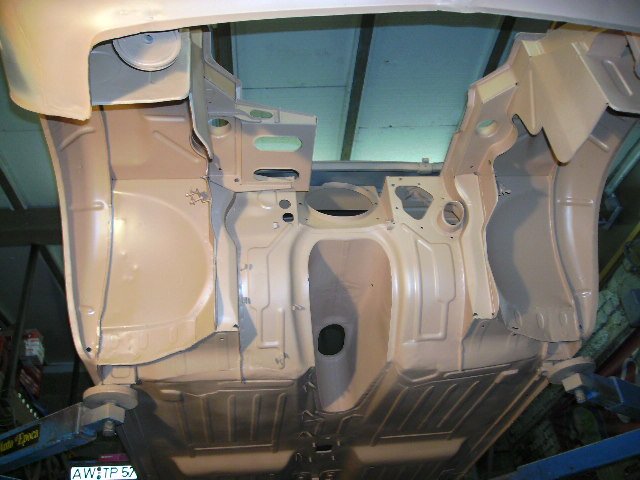

Hab das Baby vom Spangler geholt - und aus den 150 Bildern die er von den ganzen Blecharbeiten geschossen hat hab ich ein paar vom jetzigen zustand hier eingestellt....
Rico
Rico

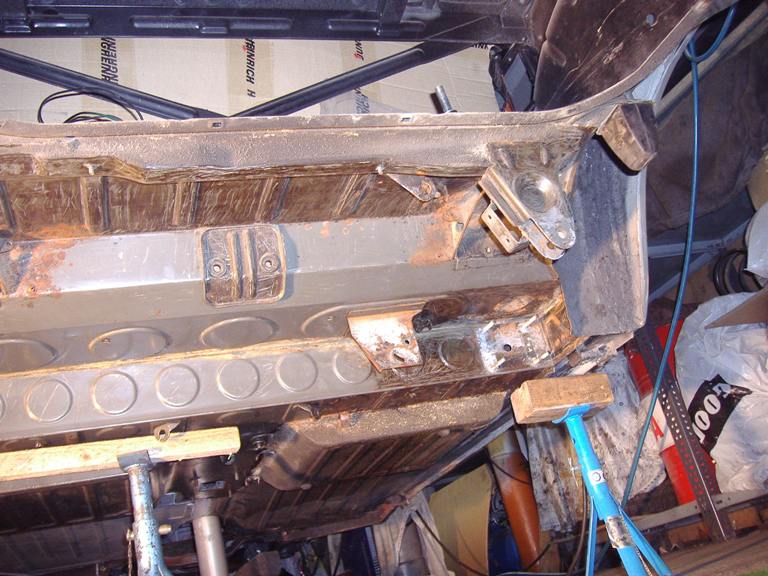

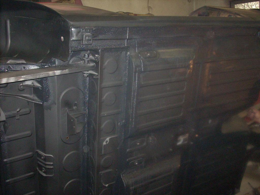

Die Bilder kommen mir bekannt vor..
Ich bin froh, daß ich das hinter mir habe und meine Karosserie fertig lackiert da steht..
Gruß, Ali
Gruß, Ali

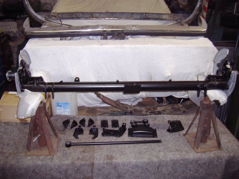

@ Ali + Hannes:
oh mann,.....vom Zustand Eurer Autos bin ich leider noch weit weg..
Aber sieht echt lecker aus was Ihr da gemacht habt...respekt!!
Meine Fahrerseite ist fertig, jetzt ist der Kofferraum-Unterboden dran...mal sehen was da für Überraschungen warten!
Aber Hinterachse und Tank sind so gut wie fertig. In diesem Zusammenhang: falls Ihr ebenfalls Probleme mit dem Tank haben solltet, kann ich
die Fa. Motorradtank-Herne empfehlen! Saubere Arbeit...schweißen, reinigen und kpl. Tank-Innenbeschichtung! Nicht ganz billig aber sehr gute Arbeit
und schneller Service!
Stabi hinten: Fa. Kloos-Autofedern in Wuppertal!
Radlager hinten: Habe die "große Radnabenmutter" die das Radlager am Außenring stützt + Werkzeug zum montieren dafür nachfertigen lassen!
Fotos davon sowie die Adresse des begnadteten Drehers gibt es demnächst hier im Forum.
Wer Interesse an diesen Teilen oder dem Werkzeug hat kann sich gerne bei mir melden.
Bitte macht weiter so und motiviert die unter uns die zur Zeit mit Rost und Dreck kämpfen weiterhin mit so tollen Fotos!
Gruß an alle
Mirko
