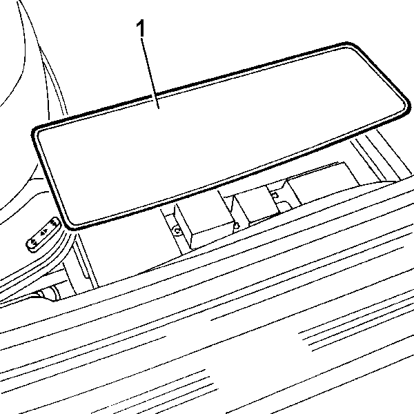

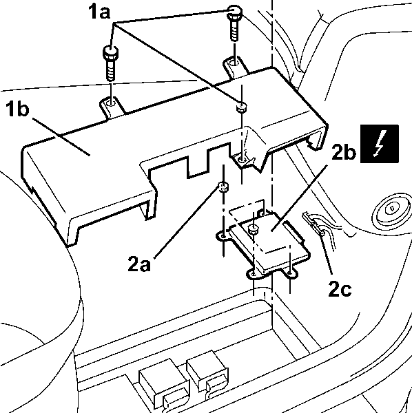

Re: avarie varie
Prova a pulire anche i contatti della centralina cambio automatico, sotto il tappeto lato passeggero
- centralina cambio automatico 2.gif (12.32 KiB) Visto 439 volte
- centralina cambio automatico 1.gif (9.92 KiB) Visto 439 volte
