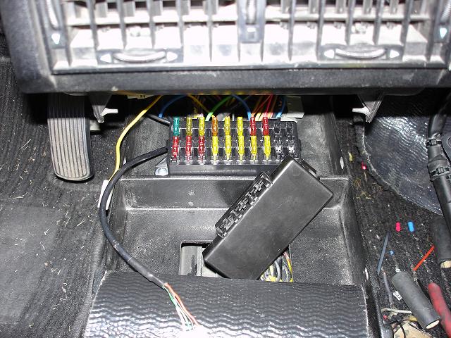

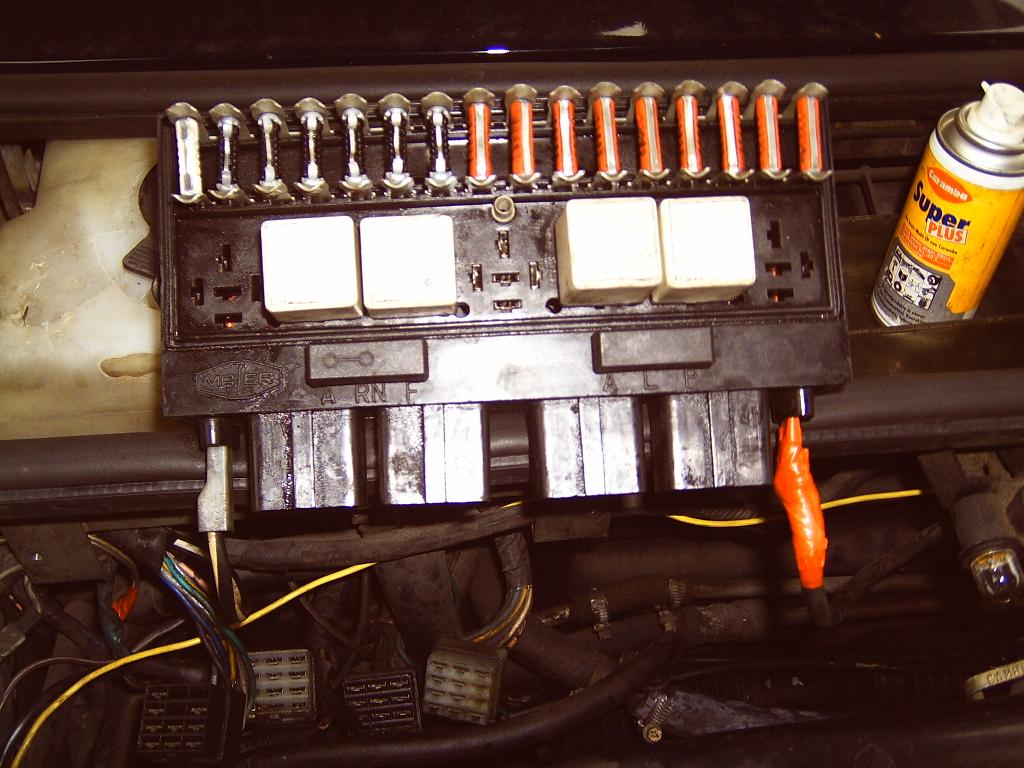

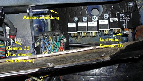

Re: Lancia Beta Coupé 2000 IE, Jahrgang 1983
Hallo Francesco!
Das Problem haben viele Beta-Fahrer.
Bei mir wurde es mit der Zeit immer schlimmer, die Abkühlphasen dauerten immer länger, bis auch irgendwann im kalten Zustand nix mehr ging.
Ich hatte zunächst an einen defekten Magnetschalter gedacht und den Starter getauscht. Damit ging es ca. ein halbes Jahr besser. Dann trat das gleiche Problem erneut. Ich dachte an einen Defekt beim Tauschteil und wechselte erneut den Starter. Immer wieder die Prozedur, die Uli sehr gut beschrieben hat. Ich möchte allerdings ergänzen, dass der Kühler am besten raus zu nehmen ist, wenn der Ventilator vorher demontiert wird.
Der dritte Starter, diesmal ein Originalteil von Bosch, gönnte mir ein dreiviertel Jahr Ruhe. Dann trat das Problem erneut auf.
Nun wollte ich die Versorgung der Klemme 50 (Plusverbindung am Magnetschalter) erneuern.
Laut Stromlaufplan sind es insgesamt 10 Steckverbindungen von Pluspol der Batterie bis zur Klemme 50. Jede für sich eine Fehlerquelle in Form von zu hohen Übergangswiderständen und somit Spannungsverlust.
Aus dem einen Kabel ist dann doch ein Elektrikneubau geworden. Ich habe mich von dem Relais- und Sicherungskasten im Motorraum verabschiedet und im Beifahrerfußraum neue Relais installiert. In der Mittelkonsole befindet sich Sicherungshalter mit Stecksicherungen. Den Kabelbaum habe ich beim alten belassen.
Der Starter dreht nun wie wild, auch wenn er warm ist und auch das ewige glimmen der Generatorlampe (kennen auch viele Beta-Fahrer) ist Geschichte. Mein Zündschloss ist auch entlastet. Es verwaltet nur noch die Masse für ein Lastrelais, für Klemme 15 (Zündungsplus).
Für den Umbau habe ich ca. 6 Wochen gebraucht. Es hat viel Nerven gekostet. Trotzdem - es hat sich gelohnt.
Ich würde Dir empfehlen, dass Du Dir zunächst die Multistecker Deines Relais- und Sicherungskastens genauer anschaust, reinigst und für einen besseren Kontakt etwas biegst. Dieser Kasten bietet die meisten Fehlerquellen. Er befindet sich direkt über dem Abgaskrümmer und ist Öl, Schmutz und Hitze ausgeliefert. Alles Dinge, die ein Stromfluss gar nicht mag. Besonders bei dem braunen und schwarzen Kabel sollte der Kontakt stimmen! Zum reinigen eignet sich übrigens Bremsenreiniger sehr gut. Das gleiche solltest Du mit der runden Multisteckverbindung tun, die Du unter Deinem Zündverteiler frei hängend vorfindest. Diese dann zusätzlich nach dem Zusammenstecken mit Kabelbinder sichern - sie rutscht auch gerne mal auseinander!
