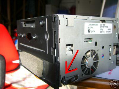

Il nit è quella scatola nera che vedi nell'allegato, la lente non puoi ripararla, la devi far sostituire, smontare il nit non è difficile, se hai un pò di praticità puoi farlo da solo, cambiare la lente è un pò più complicato, chiedi al tuo elettrauto se loro hanno qualcuno in grado di cambiare la lente, se nò puoi rivolgerti a quelle ditte che ti ho menzionato nel post di prima
ciao Giorgio
ps l'errore che descrivi nel navigatore è sicuramente la lente al 99%
ciao Giorgio
