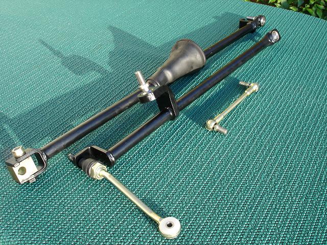

Ich habe Getriebeöl mit höherer Viskosität verwendet. Nun kratzt es gar nicht mehr.
Tipp1: Kontrolliere den Getriebeölstand - am besten mit gleichzeitigen Tausch des Öls.

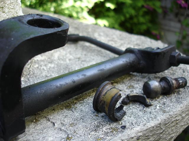

Tipp2: Kontrolliere Dein Schaltgestänge. Ich könnte mir vorstellen, dass auf Grund verschlissener Kunststofflager das Spiel zu groß geworden ist und die Gänge nicht mehr sauber eingelegt werden können.
Letzteres habe ich auch erlebt. Besonders, wenn es richtig heiß her ging
Dann konnte ich den Ersten und Zweiten kaum noch einlegen. Zum Schluss hat sich eine Buchse komplett zerlegt und ich hatte nur noch den 3., 4., und 5. sowie den Rückwärtsgang.

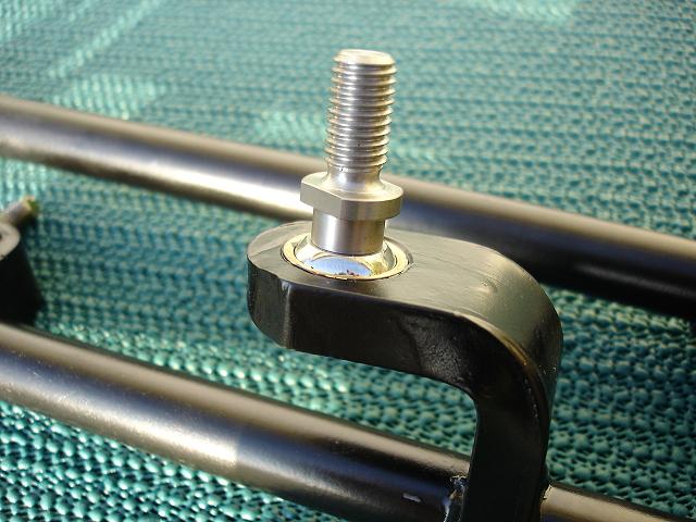

Jetzt habe ich ein Gestänge mit Metalllager und kaum noch Spiel am Schalthebel - herrlich zu schalten.

woher hast du das neue Gestänge und wie viel hat es gekostet.
mfg
Peter
mfg
Peter
Re: Probleme mit Getriebe beim Beta Spider 2000 (1979)
Hallo Peter,
das Gestänge habe ich von Franz Heilmeier (http://www.franzheilmeier.de).
Der hat einige Teile verbessert nachbauen lassen: Türfangbänder, Edelstahlauspuffanlage und so weiter, sowie das besagte Schaltgestänge. Was es gekostet hat, weiß ich nicht mehr ganz genau. Bei meinem Beta haben sich in letzter Zeit zu viele Baustellen aufgetan, die immer wieder viele Euronen verschlungen haben. Doch da muss ich durch - ist ja schließlich mein Alltagsfahrzeug. Ich glaube 280€ waren es im Austausch.

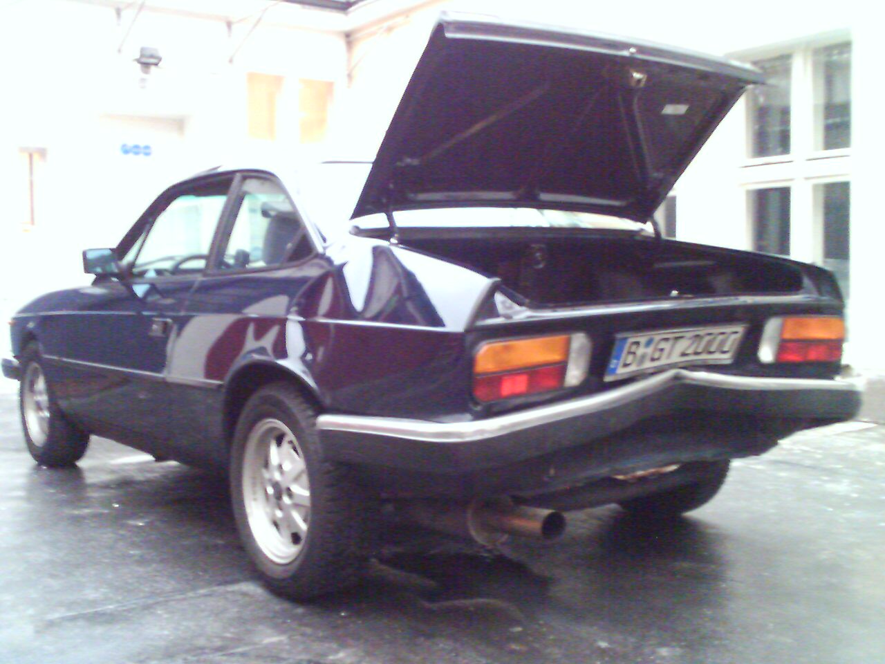

Das Bild im Anhang stammt von vor oder nach dem Bremsversuch eines hinten eingeschlagenen Ufos?
JP
2 Fragen, dickeres Öl der Sorte W80,W90 oder noch einen anderen Wert.
JP

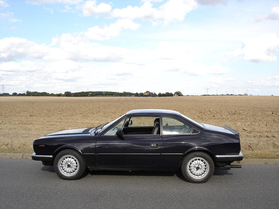

Zum Ufo: das Bild ist erst eine Woche alt! Also lange nach dem Einschlag des, nach einem Südwind benannten, Volkswagens :X...
Ich habe mal ein paar Neuerungen fotografisch festgehalten: neue Felgen (kleiner) und neuer Endtopf (kleineres Rohr) - bin auf dem Downzising-Trip...
Siehe es mir bitte nach: ich weiß tatsächlich nicht mehr welche Spezifikation das Öl hatte. Es war eben dicker

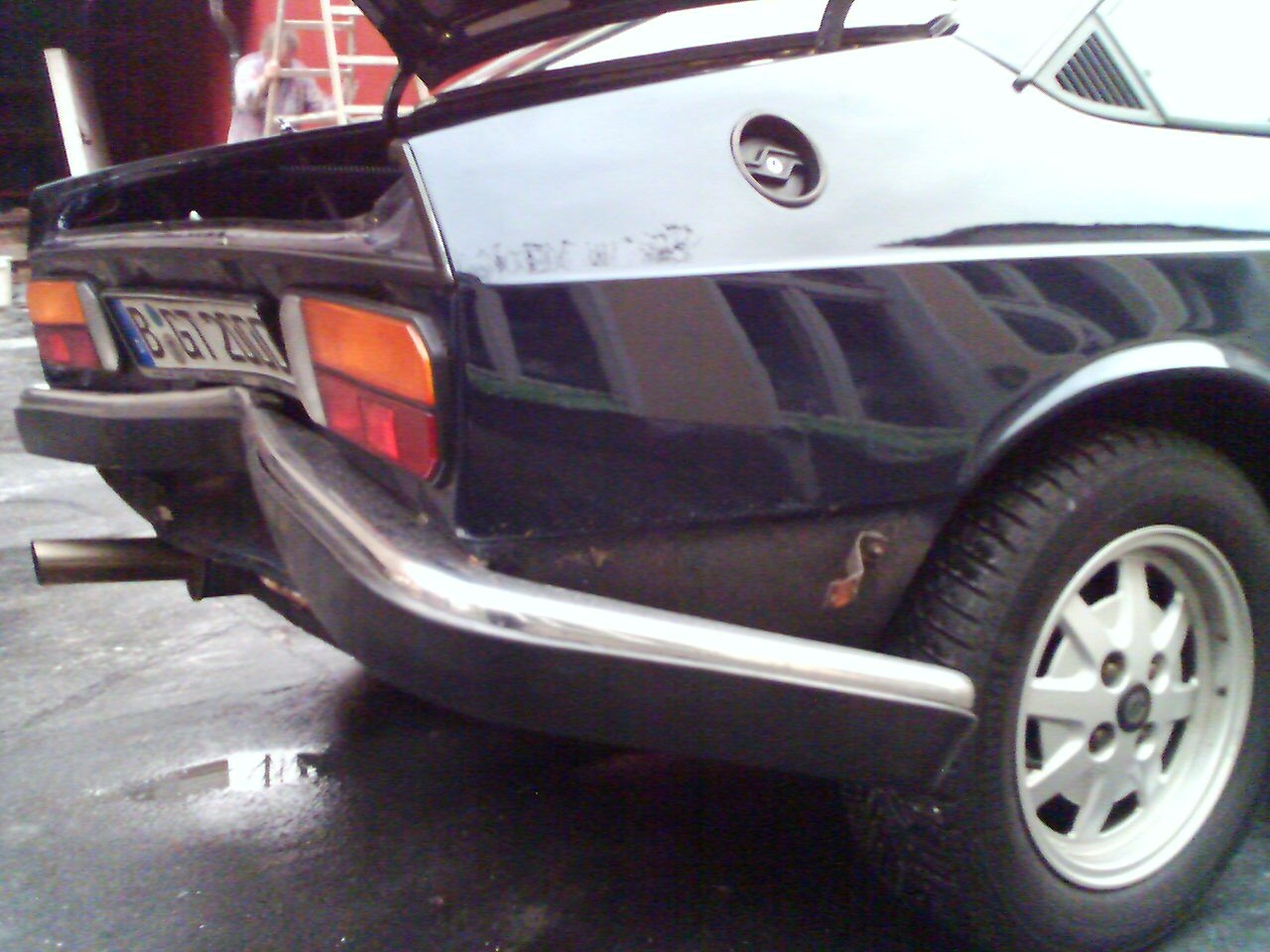

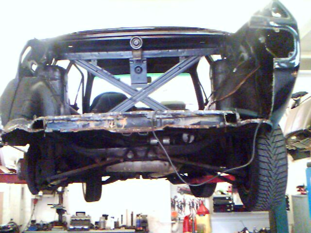

Für die, die das mit meinem Unfall nicht wissen noch ein paar angehangene Bilder - ich finde die zum kotzen :X
