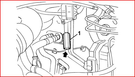

Du könntest allerdings im Fahrerfußraum rechst nebeben dem Gaspedal die Teppichverkleidung abnehmen, dann kannst den Klimakasten erkennen, der kondenswasserabfluß ist im bereich der tiefsten Stelle des Kunststoffkastens, hinter dem Plastikkragen ist eine Schaumstoffdichtung zur Spritzwand hin. Diese wird bei meinem 1.9jtd bj2000 nass, und dann tropft es in den Fußraum.
Allerdings kam beim Abfluss im Motorraum kein Tropfen Wasser raus.
Bei meinem Lybra scheint der der Gummiablußschlauch zu sehr auf das Röhrchen des Ablusses zu drücken und ihn dabei zu zu machen. Dann sucht sich das Wasser seinen Weg nach innen.

Re: Wasser im Fußraum...KLIMAANLAGE!!!!
Prüft mal den Kondensatablauf.
Dieser könnte verstopft sein.
Bild: 77KW JDT
Bild: 77KW JDT
- kondensatablauf.jpg (47.16 KiB) Viewed 431 times
