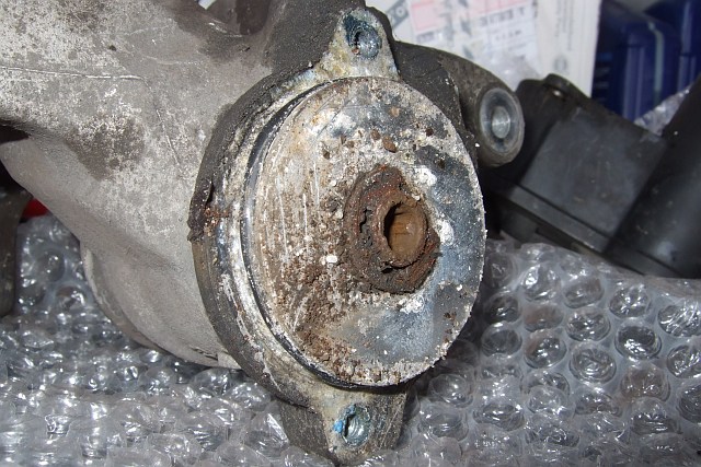

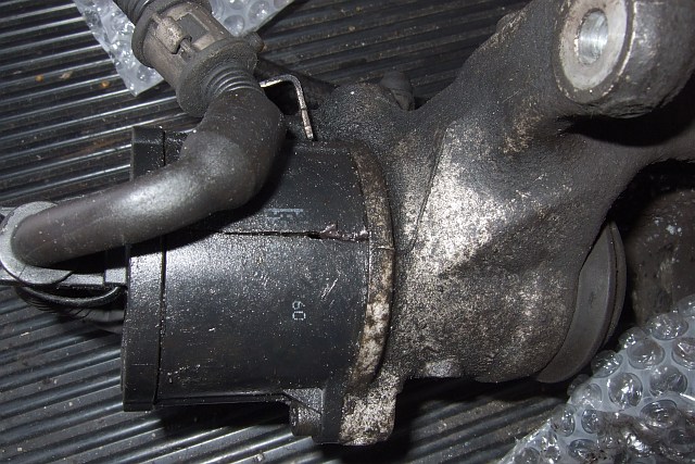

Also, ich habe dies ja schon bei Lancia gemeldet. Ich werde mich dazu bei denen nochmals melden mit den Bildern des Schadens auf beiden Seiten. Ich denke schon, dass man einen ordentlichen Druck aufbauen kann, da es sich um die BREMSEN handelt. Diese sind Sicherheitsrelevant und da kann auch ein Konzern wie Fiat nicht so einfach weg sehen.
Wie Ihr auf den Bildern seht, es ist auf beiden Seiten der gleiche Riss, wird das Innenleben dadurch äußerst strapaziert. Ich heb noch beide Sattel in der Werkstatt, so dass sich Fiat diese ansehen kann. Wenn eine von Euch die Sattel austauschen lässt, bitte macht Fotos vom Zustand des Stellers und baut den mal ab (Werkstatt macht das). Wenn das Innenleben genau so verrottet ist, dann dies genau so mit Fotos dokumentieren. Nur so haben wir eine Change hier nicht komplett auf den Kosten sitzen zu bleiben. Ich denke, der Austausch kostet alles in allem um die 600,- Euro.
ANDREAS
ANDREAS
- 2009_07240063_klein.jpg (106.65 KiB) Viewed 608 times
- 2009_07240061_klein.jpg (113.65 KiB) Viewed 607 times

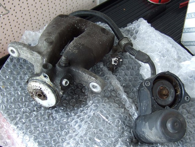

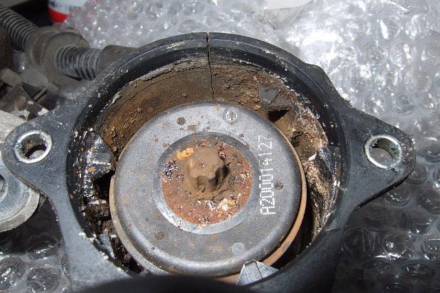

Re: EPB Steller verrottet
Hier noch die zwei weitern Fotos.
ANDREAS
ANDREAS
- 2009_07240070_klein.jpg (103.27 KiB) Viewed 607 times
- 2009_07240064_klein.jpg (100.24 KiB) Viewed 607 times
