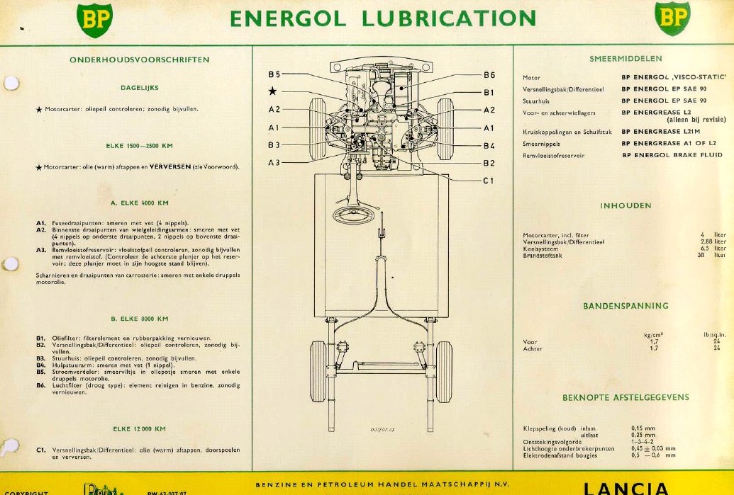

Guten Tag graboid,
vielleicht helfen die angehängten Dateien?
Viele Grüße und viel Spaß
CC
CC
- schmierplan_02.jpg (170.13 KiB) Viewed 1505 times
- schmierplan_01.jpg (199.27 KiB) Viewed 1505 times
