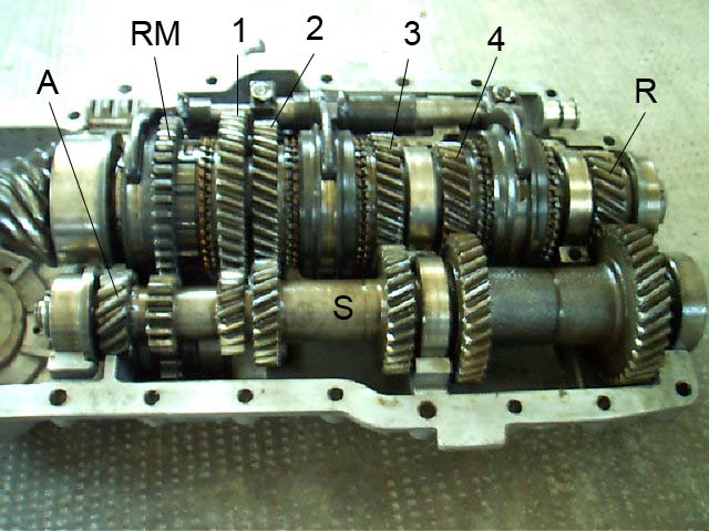

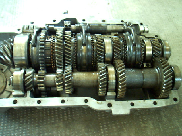

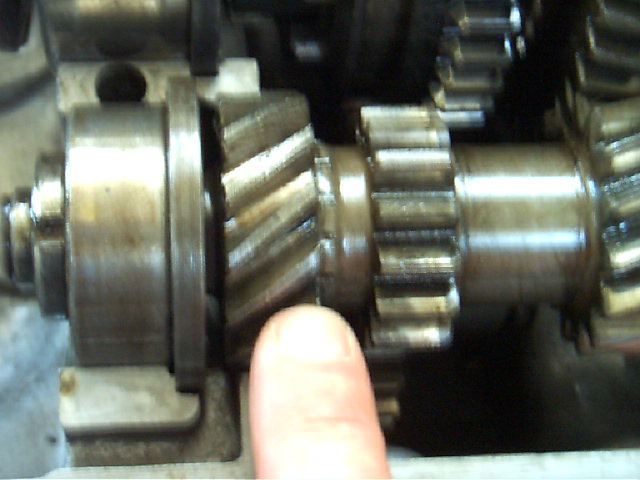

ecco le foto del cambio,nella prima foto il cambio completo con retro inserita si nota un ingranaggio non accoppiato, nella seconda foto si nota sotto l'ingranaggio la scanalatura per il passaggio dell'olio,e nella terza il cambio chiuso senza gruppo conico si nota la feritoia completa,questa la risposta del meccanico al quale credo visto che non ho altri riscontri, credo sia una persona che in materia è preparato dato che da 30 anni si occupa della produzione di ingranaggi e coppie coniche.secondo voi a cosa serve un ingranaggio in quella posizione?

Vedi in allegato. Coassialmente all'interno dell'albero che a sinistra ha il pignone conico del differenziale ruota l'albero che proviene dalla frizione, che è solidale con la ruota della coppia di rinvio R, la seconda ruota della quale è solidale con l'albero di rinvio S. Le coppie RM, 1, 2, 3, 4 sono risp. per la retromarcia, la I, II, III, IV marcia; per la V un dispositivo interno rende solidali i due alberi coassiali. La ruota della quale non si capisce la funzione sarebbe la A: è strano che abbiano disposto una ruota a denti elicolidali per far circolare l'olio, quando a fianco ci sono le ruote delle quattro marce che ruotano in continuazione. Ad ogni modo, visto che la A non ingrana in niente, sarà come dice il meccanico. N.

Mi sono divertito a perfezionare la foto del cambio (vedi allegato), aggiungendo:
1', 2', 3', 4': leve di innesto delle marce da 1 a 4, che rendono solidali le ruote risp. 1, 2, 3, 4 con l'albero secondario;
5': ghiera di innesto della 5.a mercia, che rende solidale l'albero secondario con quello primario (pignone R), escludendo del tutto l'albero di rinvio S;
2-3, 4-5: leve di nnesto risp. della 2.a-3.a e della 3.a-4.a marcia;
R-1: dovrebbe essere la leva di innesto della r.m. e della 1.a, ma c'è la stranezza che la ruota di retromercia sembra servire anche da manicotto per l'iinesto della 1.a;
Rm': ruota che, inserendosi tra le due ruote della coppia RM (che non ingranano mai tra loro) permette l'inversione del senso del moto tra l'albero di rinvio e l'albero secondario.
