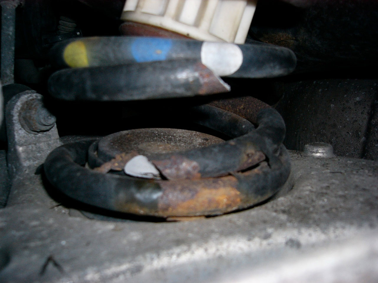

DiegoM Scritto:
dei rumori strani
> quando sobbalza sui dossi artificiali e buche.
Questo potrebbe essere anche una molla rotta. A me faceva un rumore di lamiere sui dossi artificiali. Vedi la foto allegata. Basta che scatti qualche foto da sotto...
Ho dovuto cambiare tutti e due le molle posteriori. A qualcuno è successo anche su quella anteriori, nonostante il fatto, che quelli sono costruiti pìu forti. La molla era piena di ruggine.

- l1000701.jpg (167.49 KiB) Visto 167 volte
