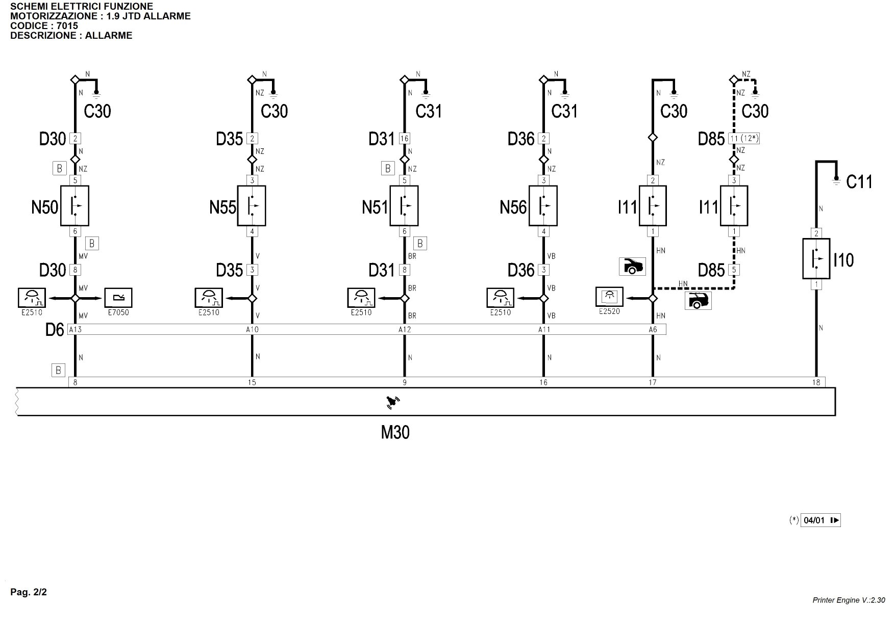

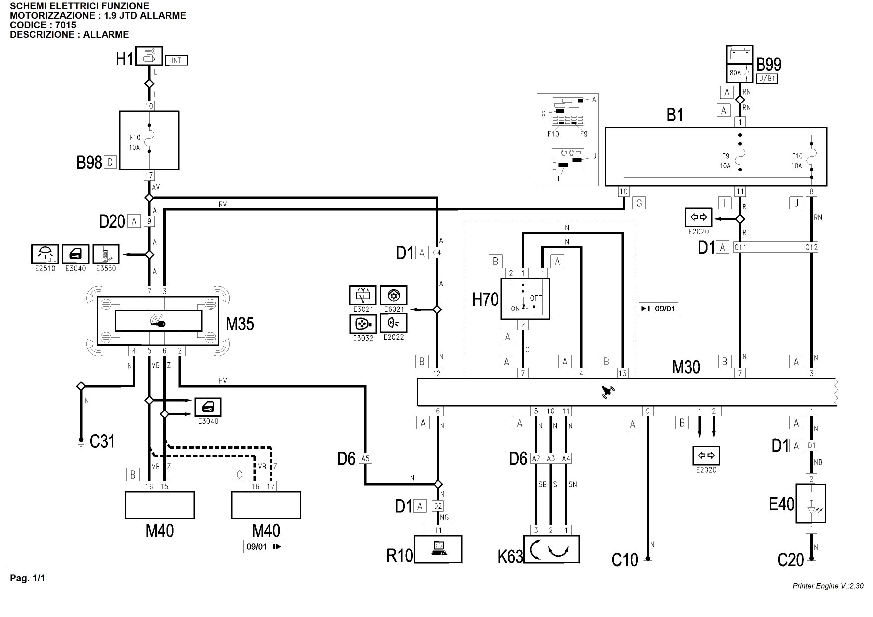

prima di spendere tanti soldi proverei ancora a scollegare il modulo/sirena M30 e il modulo RF della plafoniera M35, magari hanno loro un guasto che va a bloccare gli alzacristalli. Anche perché il LED, ad esempio, è comandato dall'allarme e non dalla centralina M40 dei servizi integrati.

fred summer,dove sono questi moduli che dici?li devo staccare e basta,(per provare se da fastidio alla centralina servizzi)o soffiarli con un compressore,ed usare uno spray per contatti,l'elettrauto mi ha chiesto 180 EURO per la centralina,che ne pensi?

Ciao,
la mia non ho l'allarme ma dallo schema sembra sotto il parafango sinistro, ci si arriva togliendo ruota e copertura di plastica. Invece la plafoniera dovrebbe essere più semplice rimuoverla.
Controllo se ho altri schemi utili...
