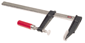

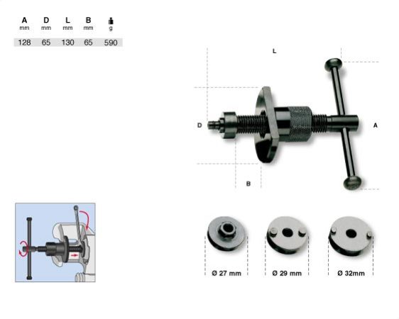

Per quelle anteriori, ti serve una chiave a brugola esagonale da 7 mm per svitare la vite superiore (od inferiore, è lo stesso ) del perno che fa da guida allo scorrimento della pinza (sotto il tappo in plastica) . Una volta sollevata la pinza e sfilato le pastiglie usurate dalla loro sede, devi far rientrare il cilindretto aiutandoti con uno strettoio (comunemente chiamato cagna !) fino a farlo rientrare quasi del tutto. A questo punto monti le nuove pastiglie, riassesti la pinza e riavviti la vite sul perno mettendogli un goccio di frenafiletti medio (altrimenti se metti quello forte , la volta successiva non sviti più la vite....). Riporti in compressione il circuito frenante premendo lentamente sul pedale del freno fino a fondo, rilasci sempre lentamente, e ripremi fino a che non si indurisce e le pastiglie arriveranno in battuta sul disco freno e lì avrai ultimato il lavoro. Ti do un consiglio nel caso vorrai sostituire anche le pastiglie posteriori : per far rientrare il cilindretto, occorre far ruotare in senso orario il pistoncino mentre contemporaneamente lo premi con lo srettoio, altrimenti non si muove di un millimetro. Per fare ciò esiste un apposito attrezzo , però io l'ho fatto con lostrettoio ed una chiave da tubista facendo molta attenzione a non rigare la superficie del cilindretto.Ti allego due foto esplicative degli attrezzi, giusto per rendersene conto. Spero di esserti stato di aiuto.

E' la prima volta che sento dire che per fare rientrare i pistoncini dei freni dietro bisogna ruotarli, qualcuno mi sa dire se sono costruiti in un modo particolare diversi da quelli aneriori che abbisognano di questa operazione?
