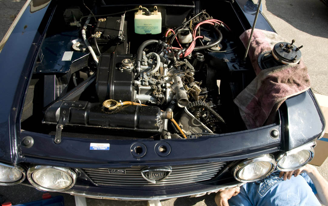

Dit is de tweede maal dat de kop eraf gaat maar... No Problemo!
Sterkte!
Carlo

Gebruik jij nou een luidspreker-unit als magneetbakje...?
Gezonde excentriciteit, hou ik het maar op.

Hi Peter,
Klopt! Goed gezien!
Ik was door mijn bakjes heen en had die speaker nog in de garage liggen.
Het voldoet best, als tijdelijke oplossing weliswaar.;)
Groet,
Carlo
