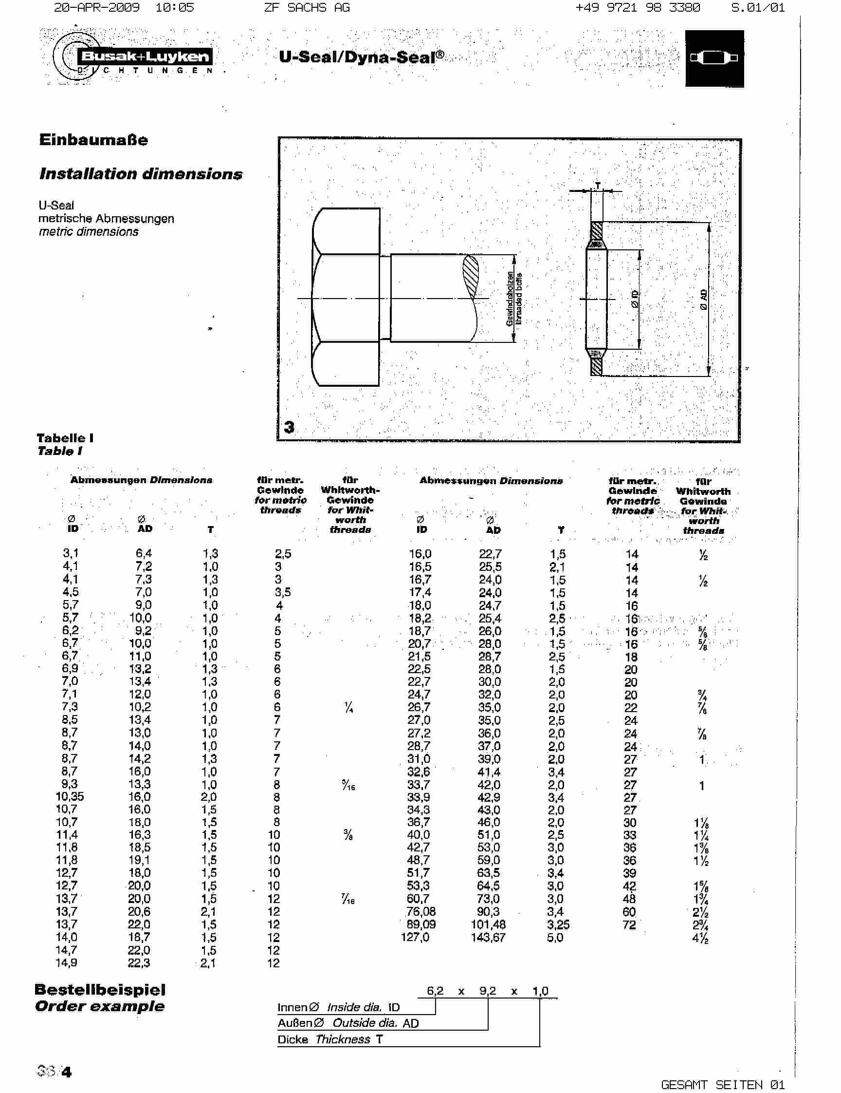

Dazu habe ich im englische Teil im November letzten Jahres einen Tipp gegeben:
I think the solution with the copper disk is not very good.
I have modified the steel disk. I made it 1 mm thicker and drilled
a groove for an O-Ring.
Also I use for the screws called U-seals ( a static seal under the screwhead)
from Busak+Shamban.
--> No leak anymore
reards
Andreas

Re: Oelverlust.
hier noch in Deutsch :
die Lösung mit der Kupferscheibe zur Abdichtung ist nicht besonders gut.
Ich habe die Abdeckscheibe/ Befestigungsscheibe geändert. Die Dicke habe ich um 1 mm
erhöht um genügend Material/ Wandstärke für eine O-Ringnut zu erhalten. Der O-Ring dichtet
auf der Kante der Antriebswellenbefestigung ab. Um dann noch die Öelwanderung an den beiden
Befestigungsschrauben zu verhindern lege ich unter die Schrauben U-Seals ( Dichtringe mit anvulkanisierter
Dichtkante ) von Busak+ Shamban.
Das Resultat ist absolut kein Ölverlust mehr am Schaft des Getriebes.
Gruß Andreas
