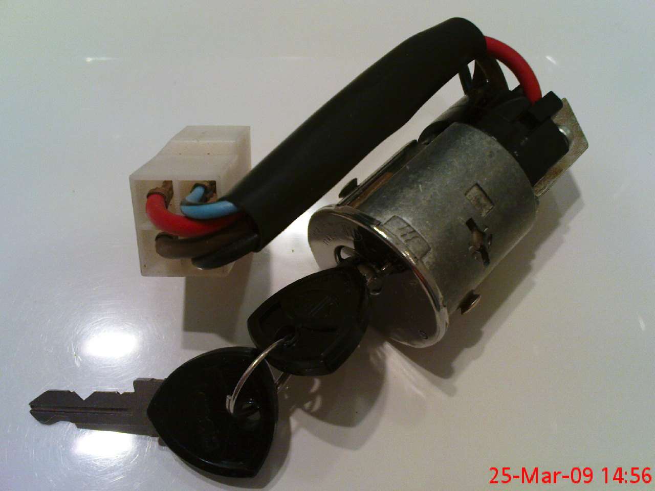

Ciao,in allegato trovi il blocchetto d'avviamento della Fulvia 2s...trovare l'originale è molto difficile,ma quello della 127/128 è lo stesso a parte le chiavi.
Lo spruzzatore parabrezza e i tergi possono funzionare anche senza chiave inserita,a meno che la stessa si trovi nella posizione intermedia di GAR
