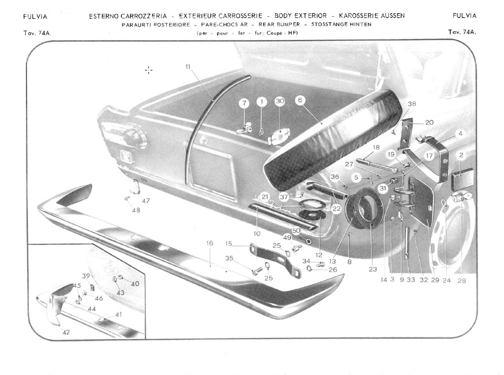

This is from the sparepartsbook.
Available on Fulvia CD 1-1 on this website, ask Huib
Kind regards
Lucas
Kind regards
Lucas

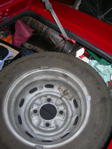

Bonsoir; voici une photo prise dans mon coffre; la roue n'est pas complètement à plat sur le fond; elle reste légèrement inclinée, et elle est couverte par une "bâche" en toile plastifiée noire
Cordialement
Cordialement
- roue sec1.jpg (38.24 KiB) Viewed 748 times

Merci à tous pour vos photos et explications.
J'ai bien la bonne tige filtée, je vais me mettre en chasse de la goupille
François
François
Re: Fixation roue de secours fulvia coupe serie 1
Ok.
C'est bon pour moi, je pensais que la roue devait être à plat.
Merci pour les photos.
