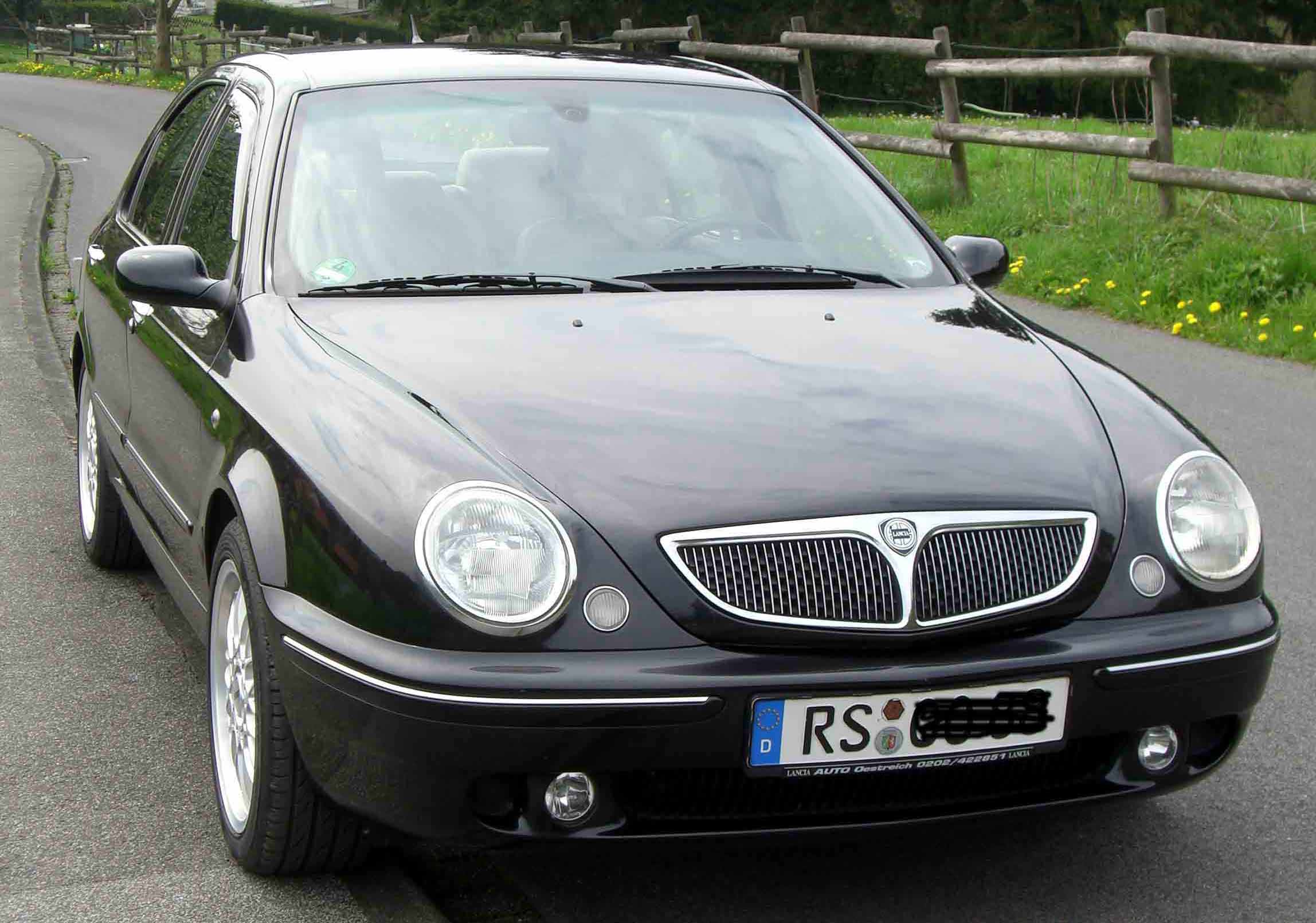

vorher hatte ich einen 1,8er Delta II HPE. Bei der ersten Probefahrt mit dem 2.0 Lybra kam ich damals ganz enttäuscht zurück, weil ich keine Mehrleistung spürte und sogar der Meinung war, dass er nicht so spritzig war wie der 1,8er Delta.
Beim 1,9er Diesel störte mich als Benzin-Fahrer die Drehmoment Entwicklung eines Turbo-Diesel (wenig-alles-wenig), außerdem bin ich kein Vielfahrer.
Nach mehreren Probefahrten habe ich mich dann für den 1,8er entschieden und nicht bereut. Seit 01/2001 habe ich 100.000 km gefahren und dabei einen Durchschnittsverbrauch von genau 9,69 Liter Super. (Trage die Tankquittungen immer kurz in eine Excel-Tabelle ein.)
Autobahn Tempo 100 - ca. 7 Liter; 130 ca. 8 - 8,5 Liter; 180 ca 12,5 Liter pro 100 km. Reine Kurzstrecke schlägt natürlich, wie bei jedem Auto kräftig zu. Man kann in der Stadt oft im 5. Gang fahren. Mit 1.500 Drehzahl nimmt er willig Gas an!!
Die breiteren 17 Zoll Sommerreifen brauchen ca. einen halben Liter mehr als die 15er Winterreifen.
Der Phasenversteller war nach 3 Jahren hin. Das hat die Garantieverlängerung bezahlt. Der jetzige hält schon über 5 Jahre! Die Empfehlung, jährlich immer synthetisches ÖL 5 - 40 zu nehmen, habe ich immer eingehalten!
Jetzt in der kalten Jahreszeit poltern meine Stabi-Gummis. Wenn der Wagen warm ist, ist wieder Ruhe.
So lange habe ich noch kein Auto gefahren! Außer Thesis habe ich noch keinen würdigen Nachfolger gefunden!
Manfred
