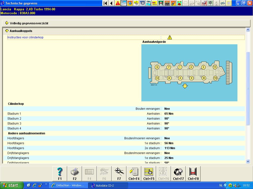

maartenpetter
- Posts: 10
- Joined: 10 Feb 2009, 12:12
Re: Ontluchten
hallo,
dit zijn de gegevens van de 2,4 td(91kw) 838A3.000
ik denk dat die van de 838A7.000 gelijk zijn maar die heb ik niet
ik hoop dat je er wat aan hebt
- kappa afbeelding.jpg (101.17 KiB) Viewed 726 times
