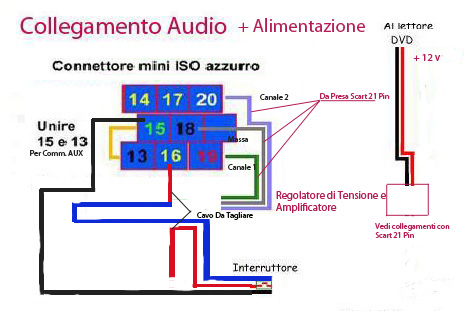

Ciao Pards. Scusami se continuo a chiedere cose. Cmq il caricatore era rotto e ne ho ordinato uno nuovo che dovrebbe arrivarmi a breve. Quin di penso che questo, come problema sia superato. Allo schema che ho allegato, per l'alimentazione 12 v, me ne sono fatto un'altro per il collegamento Audio+Alimentazione che, sei mi fai la cortesia, vorrei Tu controllassi. Inoltre penso che il Mio errore era NON collegare la parte audio (pensavo di risolvere prima quella video e poi passare ai collegamenti audio) quindi non avevo la commutazione in "AUX" per poi passare al "TRIP". Ciao e Buona serata

Salve a Tutti. Visto che siete in tanti a leggermi....potete dirmi dove posizionare l'interruttore per l'alimentazione Cd/Lettore ? Vi allego un'ulteriore files che si avvicina al precedente. Grazie per la Vs collaborazione

Anonymous User
Re: Un Vs Controllo - Nuovi Allegati
beh la posizione è soggettiva,devi vedere te dove ti è comodo e quanto lo vuoi visibile...

Ciao Pierluigi. Ho rifatto lo schema inserendo il punto dell'interruttore. La cosa che mi interessa sapere è se nella posizione che ho indicato questi, effettivamente, funzioni per il fabbisogno. Ciao

Ciao. Domani il giorno della verità.....monto il tutto. L'alimentazione la prendo dal connettore iso blu del CD e attivo e disattivo l'alimentazione tra i due (vedi ultimo allegato). Vi terrò informati sulla riuscita o meno (naturalmente a chi può interessare e mi ha visto penare) Buona Serata
