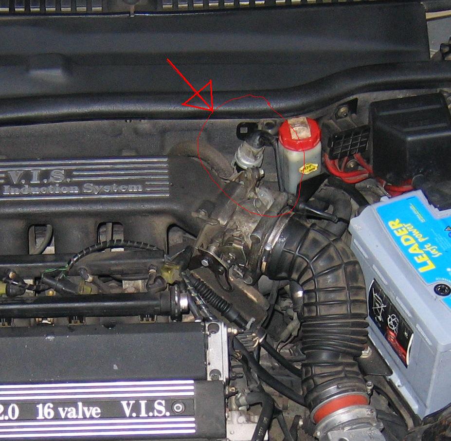

ciao dani, allora il tubo parte dal VIS, e poi se ne va verso il retro dell'auto, cioè dalla parte del vano condizionatore... però siccome passa da un foro situato nella parte inferiore non riesco a capire dove arrivi.
Allora danì ti allego una foto della Thema di Christian.
In questa foto vedi cerchiato l'elettrovalvola, ma affianco se noti, c'e un tubo. è quello li!
Fammi sapere

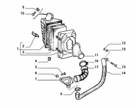

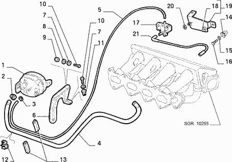

Non potrebbe essere il tubo 4 della fig. 1?
Se no il tubo 14 della fig. 2

dani, ho pensato anche io al tubo 4, ma il fatto è che il tubo in questione se ne va verso la parte posteriore dell'auto.. cioè dopo l'isolamento quello che divide la parte motore dal vano condizionatore.

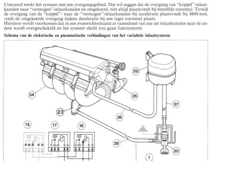

ciao stefano, non o ancora avuto il tempo di guardare il tubo ma è per caso il tubo 36 della figura? il tubo esce da colletture Vis, non dalla valvola bpass?

Ciao chri, in teoria il tubo potrebbe essere quello, solo che è situato dalla parte della valvola By-pass, nella figura lo vedo dall'altra parte.
e poi non so dove va a finire, perchè se ne va dopo l'isolamento che divide la parte motore dalla parte condizionatore.

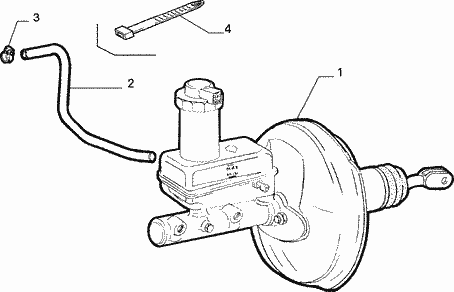

Ciao Stefano, ieri sera mi sono ritagliato un attimo di tempo e l'ho dedicato alla mia thema, o controllato il tubo e verificato quele fosse la sua funzione, il tutto martoriadomi le mani! praticamente è il tubo di depressione per il servofreno, quindi come ricambio non è da ricercare nell'impianto di aspirazione e vis ma nel sistema frenante penso. anche il mio di tubo è leggermente rovinato in un punto, per sfregamento su una fascetta, ma non è bucato, almeno da un controllo veloce non mi sembra però devo alzare la macchina e verificare meglio. Comunque per sostituirlo o già trovato dei tubi retinati per circuiti idraulici che utilizzo su mezzi agricoli e escavatori che dovrebbero andare bene.

Come ricambio il tubo in questione dovrebbe essere il n°2 della figura, che comunque è un normale tubo retinato, l'unica cosa è trovarlo del diametro esatto.
