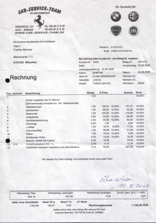

an die v6 fahrer
ich habe heute morgen meinen meister wegen den rollen befragt.
er meint die 2 rollen die bob angesprochen hat, betreffen den keilriemen
und waren bei der laufleistung (unter 50ts) nicht nötig.
beim nächsten wechsel werden alle 5 rollen getauscht.
kleine frage, was hat der lima denn gefehlt?

die Geschichte mit der Lima ist so ausgegangen:
wie beschrieben, konnte ich manschmal länger und manschmal kürzer fahren bevor die Batterie leer war. Der Grund ist, dass sie bei höheren Drehzahlen (ab ca. 3.000 U/min) lädt. Darunter so gut wie garnicht.
Also: bei 160 km/h ist alles ok, bei 120 zieh das Auto Strom aus der Batterie.
Habe eine Lima im gopa-shop gekauft, und der Umbau liegt bei 500,- .....
Kann passieren, und wenn man sich ein Auto dieser Klasse kauft, muss man halt mit hohen Preisen rechnen.
Mitte der Woche ist der Wagen dann abholbereit...und ich freue mich schon sehr auf ihn!!!
Den Zahnriemen und die Wasserpumpe lasse ich natürlich nicht machen. Das ist erst vor 30.000km gemacht worden.
@mikele- danke für die Rechnung...
iao + Danke an alle,
Gregor.

Re: Zahnriemenwechsel V6
hallo
500 eu für den lima wechsel ist schon eine abzocke.
3 std hat mein meister angemeldet.
schau die rechnung in ruhe an, oder rufe einfach
GIUSEPPE persönlich an.. ( preise)
Ja, keine Frage. Ist ne Abzocke.
Habe es aber aus folgendem Grunde trotzdem machen lassen:
1. Nach 3 vergeblichen Veruchen in freien Werkstätten hatte ich die Nase voll vom weiterem Suchen. Die hatten alle Angst mit der Dichtigkeit der Kühlwasseranschlüsse. Prüfen konnte man es erst nachdem alles wieder zusammengebaut wäre, und wenn eine Undichtigkeit vorläge, hätten sie alles nochmal machen müssen.
2. Eine Werkstatt die sich hauptsächlich mit ital. Autos beschäftigt, bot mir 350,-€ an. OK, viel günstiger, aber wegen 150 € Differenz fahre ich nicht 2x von COE nach MG. Und das mit 2 Autos + Fahrer der auch was kostet.
Ciao + Danke,
Gregor.
