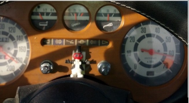

scusami se scrivo cose che già conosci... le Fulvia non hanno una temperatura di esercizio da moderne auto, 30 gradi in meno ci stanno. Infatti nel periodo invernale era anche usanza mettere il copriradiatore. Ci fai una foto di dove arriva lo strumento ? Riguardo al riscaldamento, verifica con la mano se il rubinetto si apre completamente tramite la levetta ( io sono più di 40 anni che regolo la temperatura allungando la mano direttamente al rubinetto e non alla levetta )

[img][/img]
questo è un esempio della temperatura di esercizio di dicembre, giorno soleggiato.
