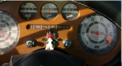

[img][/img]
questo è un esempio della temperatura di esercizio di dicembre, giorno soleggiato.

[img][/img]
