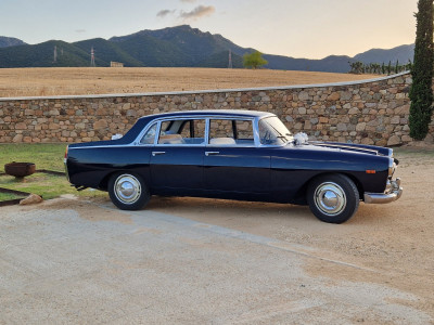

Chiedo scusa per la mia lunga assenza e grazie per l'esploso del serbatoio, ho comunque risolto senza dover sostituire alcun pezzo!
Mi sono messo al lavoro per smontare il serbatoio ed ho scoperto che si era saldato alla staffa di supporto, credo sia in alluminio, molto probabilmente il liquido dei freni ha contribuito. Quindi ho forzato e provato in tutti i modi a separare il serbatoio dalla staffa, ma niente di fatto. Quindi ho rimesso l'olio e spurgato, in quanto mi serviva la Flaminia marciante per il matrimonio di mia nipote. Magia della Flaminia... a tutt'oggi la perdita è sparita! Non ha più perso neanche un goccio di liquido. :lol: :lol:

P.S. dimenticavo! Al matrimonio la Flaminia è stata anche lei protagonista. Ammirata da tutti. 8-)

non stento a credere che la Flaminia sia stata ammirata da tutti, è splendida!!
