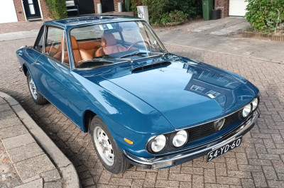

Mijn Fulvia Coupé 1.3S is van 1974 (zie ook de bijgevoegde foto). Staat nu nog op 145/80R14 banden; maar deze wil ik graag vervangen.

Mooie auto! Complimenten. Dat is een latere 2e serie ook wel Fulvia 3 genoemd. De juiste bandenmaat is 165R14
145/80R14 is veel te klein. Dat is de maat voor de 1ste serie.
Hij staat op de originele stalen 4,5J14 velgen. De ET waarde is 51mm en de kleur Argento Nevada.
IK laat stalen velgen opknappen bij https://www.ernosloot.nl/
Ze hebben een mooi systeem waarbij ze chemisch ontlakken, de velgen recht maken, poedercoat primer, kleur met natte lak, daarover een transparante poedercoat. Kleur Argento Nürburgring. Dat is een Ferrari kleur die goed overeenkomt met de Lancia kleur Argento Nevada.
Die stalen velgen zijn prima. Cromodora's zijn veel te breed en zitten fout met de ET waarde. Bovendien raken de banden achter je schermen bij inveren. En stuurkogels, fuseekogels, wiellagers gaan eerder kapot. Mocht je toch aluminium velgen willen dan zijn de 4,5J14 FPS velgen technisch correct en ze passen goed bij een Fulvia 3.
