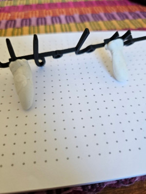

Von da her konnte ich mich nun um das Material kümmern. Montage-/ Karroserie-Kleber sind ausgeschieden da zu dick, soll ja nicht unter dem Schriftzug hervorquellen.
Nach meiner Erfahrung mit dem Sekundenkleber :roll: war klar, irgendetwas in dieser Richtung soll es werden. Über einen Modellbauer-Tipp, bin ich dann auf Cyanacrylat gestoßen, was nix anderes als Sekundenkleber ist, der wasserfest und wetterbeständig ist.
Flugs das Zeug bestellt und vorsichtshalber einen Cyanacrylat- Entferner ;) mitgeordert. Erfahrung macht klug. Ein Paar Einmal-Handschuhe oben drauf, zur Sicherheit.
Fragt sich nun, wie ich den Kleber möglichst dünn aufgetragen bekomme? Ohne ne Sauerei zu veranstalten. Ich brauche evtl. etwas zum verstreichen. Spontan fielen mit da diese Holzspatel ein, die man beim Arzt in den Hals gesteckt bekommt. Irgendwas in der Art. :)
Ein paar feine Pinsel liegen auch noch hier rum.
Beim Einkauf im Supermarkt stach mir dann ein Satz Holzmesser (Grillbesteck) ins Auge, das müsste gehen. Ob nun die Messer oder Pinsel die zum Einsatz kommen, wird die Probeklebung zeigen.
Der Kollege will noch ein Stück lackiertes Blech organisieren und ich habe ja noch die Erst-Drucke die zu dünn geraten waren, um zu testen.

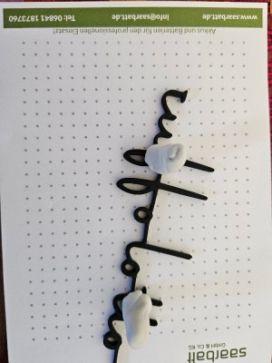

Doch wie bekomme ich den Schriftzug an die Karosse? Die Schriftzüge sind sehr filigran und mit den Fingern wird es nicht gehen. Ich brauche ne Art Halter oder Griff mit dem ich den Schriftzug waagerecht an das Blech drücken kann. Zudem muss der Kleber vorher an der Rückseite aufgebracht werden.
Meine Wahl fiel dann auf eine Art Montageknete, nennt sich Tesa Tack Adhesive Putty, die sich in die gewünschte Form bringen lässt und rückstandsfrei wieder entfernt werden kann. Die ersten Versuche mit der Knete versprechen zumindest die Machbarkeit, auch wenn das Ganze ne wackelige Geschichte wird.
