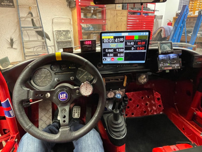

HA LF 1 wrote: 25 Nov 2020, 00:18 ich hab das Armaturenbrett mit dem gleichen beigen Leder bezogen wie den Rest der Innenausstattung.
Ist harmonischer, weil ich ja auch kein „Holz“lenkrad mehr drin habe.
Oh - hab ich da was falsch gemacht?
Meins sieht ganz anders aus 😁
Fehler sind dafür da, dass man sie nur einmal macht - bis auf das Thema Autos.... :lol:
