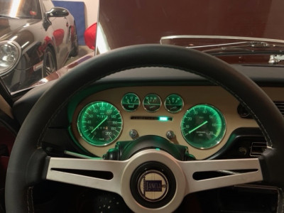

HA LF 1
Posts: 43
Joined: 23 Sep 2020, 00:21
Re: Fulvia; LED fuer Rundinstrumente
Unread post by HA LF 1 »
so sieht das aus mit den LEDs vom Franzosen:
