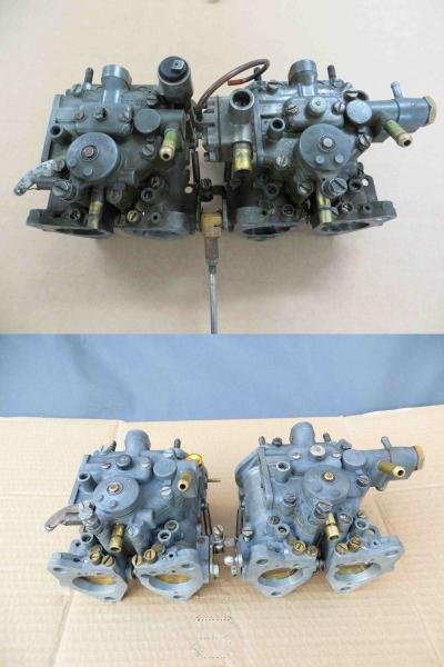

Re: Vergaser C35 PHHE-2
Hallo Dirk,
danke für die Links. Da muss ich wohl mein Schulfranzösisch wieder auspacken.
Ich hab die Vergaser heute Abend ausgebaut und werde sie morgen im Ultraschallbad erst mal reinigen.
Vielleicht erschließt sich dann auch, was da genau bei der "Abgasentgiftung " im Vergaser passiert.
P.s. Kann mir jemand sagen, mit welchem Drehmoment die Vergaser an die Flansch geschraubt werden sollen?
Grüße von der Saar,
Stefan
Danke für eure Angebote. Aber die Vergaser sind schon wieder zusammen und bereit zum Einbau.
Das Emissions Geraffel habe ich entfernt und die Bedüsung angepasst. Danke Bernt für den Hinweis.
Wenn`s die Zeit zulässt, dann kommen sie morgen wieder rein.

- Saar_Coupe
- Posts: 177
- Joined: 12 Aug 2017, 16:38
- Location: Saarland
Sind wieder drin und eingestellt. Der Fahrbetrieb ist nun gut, nur mit dem Choke werde ich nicht warm.
Habe schon mal gelesen, dass die Kaltstarteinrichtung bei den PHH Vergasern ohne zusätzliche Drosselklappe nicht die beste sein soll.
Wie ist das bei euch?
