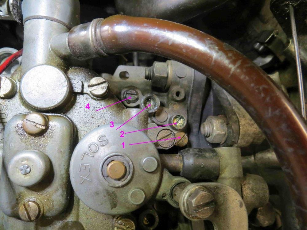

nachdem die Steuerzeiten kontrolliert, die Ventile eingestellt, die Verdichtung geprüft und die Zündung sauber eingestellt sind, läuft der Motor nun einigermaßen. Nun sind die Kraftstoffversorgung und die Vergaser dran.
Da bräuchte ich dringend eure Hilfe.
In Ermangelung von vernünftigen Unterlagen hoffe ich, dass ihr mir bei der Zuordnung der Einstellschrauben helfen könnt.
Pos. 1 scheint eine reine Verschlussschraube zu sein
Pos. 2 könnte die Mengenregulierung des Leerlauf-Gemisches sein
Pos. 3 könnte die CO Schraube sein
Pos. 4 könnte die Einspritzdüse für die Beschleunigerpumpe sein
Liege ich mit meinen Vermutungen richtig?
Vergaser C35 PHHE-2

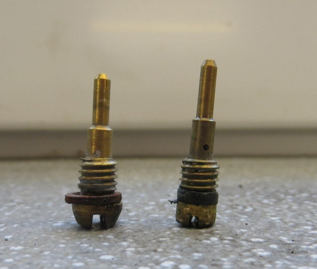

Hi,
hat noch jemand eine Einspritzdüse (Pos. 04 des oberen Bildes) dieses Vergasers über?
Leider musste ich feststellen, dass eine Düse wohl ursprünglich nicht von diesem Vergaser stammt.
Rechts sollte die original Düse sein.
Grüße von der Saar,
Stefan
Stefan

Re: Vergaser C35 PHHE-2
Dort habe ich es schon versucht. Teile sind leider nicht lieferbar.
Vielleicht hat jemand noch eine Düse von einem Schlacht-Vergaser über?
Grüße von der Saar,
Stefan
Stefan
Der PHHE-2 ist nicht sonderlich beliebt, das ist die Version der späten Fulvias mit "Emissionskontrolle". Der unterscheidet sich teils deutlich vom PHH. Ich weiß von mehr als einem Vergaserexperten, deren Empfehlung ist, es mit den "E" gar nicht erst zu versuchen, sondern lieber einen PHH zu suchen...
Andererseits könnte das Deine Chancen erhöhen, irgendwo einen gebrauchten Vergaser billig aufzutreiben. Es ist gar nicht so lange her dass ich auf Ebay Kleinanzeigen mal einen gesehen hatte - jetzt ist er aber weg. Ich hatte mir selbst noch gesagt "den Schrott will doch keiner" :o

[quote=Bernt post_id=1405937 time=1556873573 user_id=51884]
[/quote]
Hallo Bernt,
du machst mir ja wenig Hoffnung mit diesem Vergaser glücklich zu werden. Hast du eine Ahnung, was die wesentlichen Änderungen der E-Version sind bzw. was die Nachteile sein sollen?
Aufgefallen ist mir das elektrische Abschaltventil, welches über Schalter an der Kupplung und dem Getriebe geführt wird. Laut Elektroplan für die Leerlaufbeschleunigungseinrichtung. Hab noch nicht rausgefunden, was der Sinn dahinter sein soll.
Hast du eine Ahnung?
Bin auch kein Vergaserexperte, die genauen Unterschiede zwischen PHH und PHHE/2 kenne ich leider auch nicht.
Auf jeden Fall ist die Bedüsung unterschiedlich - auf der Seite der Fulvie und Flavia IG gibt es einen Download mit den Daten (http://www.wir-leben-lancia.de/wp-conte ... ten-13.pdf), und es werden unterschiedliche Überholsätze verkauft.
Einer der Vergaserexperten im englischsprachigen Forum unter lancisti.net schrieb mal:
There is the PHH E 2 carbs, which are the damned "emission control" carbs for the 303 engine [...] those are to be avoided at all costs, they are complicated and these never seem to work right. Lancia stopped using the PHH E 2 carbs when the PHH E 3 carbs came around: these are also for the 303, without the "emission control" stuff [...] The PHH 3 is the cumulation of all improvements over ten years of PHH production, and they are VERY GOOD.
Sorry, mehr Hoffnung kann ich Dir nicht machen...
