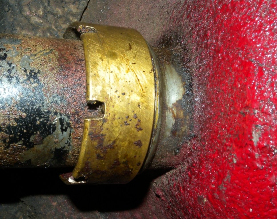

Bonjour
Si vous parlez d'un modèle Fulvia, je suis étonné que l'écrou de fixation au réservoir soit en plastique....je vous joins la photo de celui qui est sur ma voiture, et ce ne doit pas être une exception !

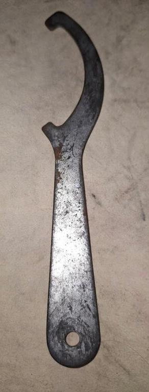

Ce qui est fréquent, c'est la difficulté de démontage ou dévissage de certains écrous; celui-ci (je parle de l'original) est crénelé et nécessite un outil particulier, une sorte de clé à crochet que l'on peut fabriquer dans une chute de tôle épaisse
Si votre écrou est réellement en plastique, il n'est pas d'origine; essayez de l'entourer par un collier ordinaire à vis de serrage assez grand, et de faire pression tangentiellement (dans le sens du dévissage) sur l'écrou de serrage du collier ? Auparavant, n'économisez pas le lubrifiant, au moins la veille.
