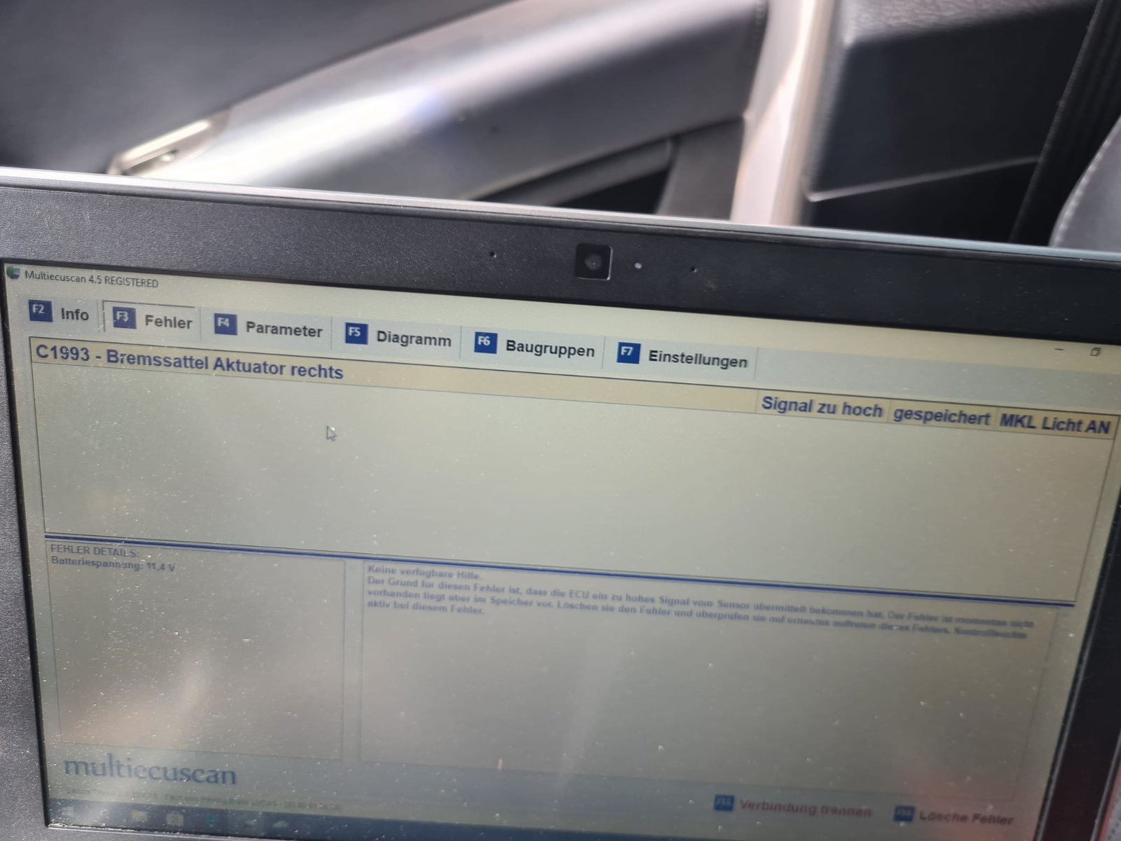

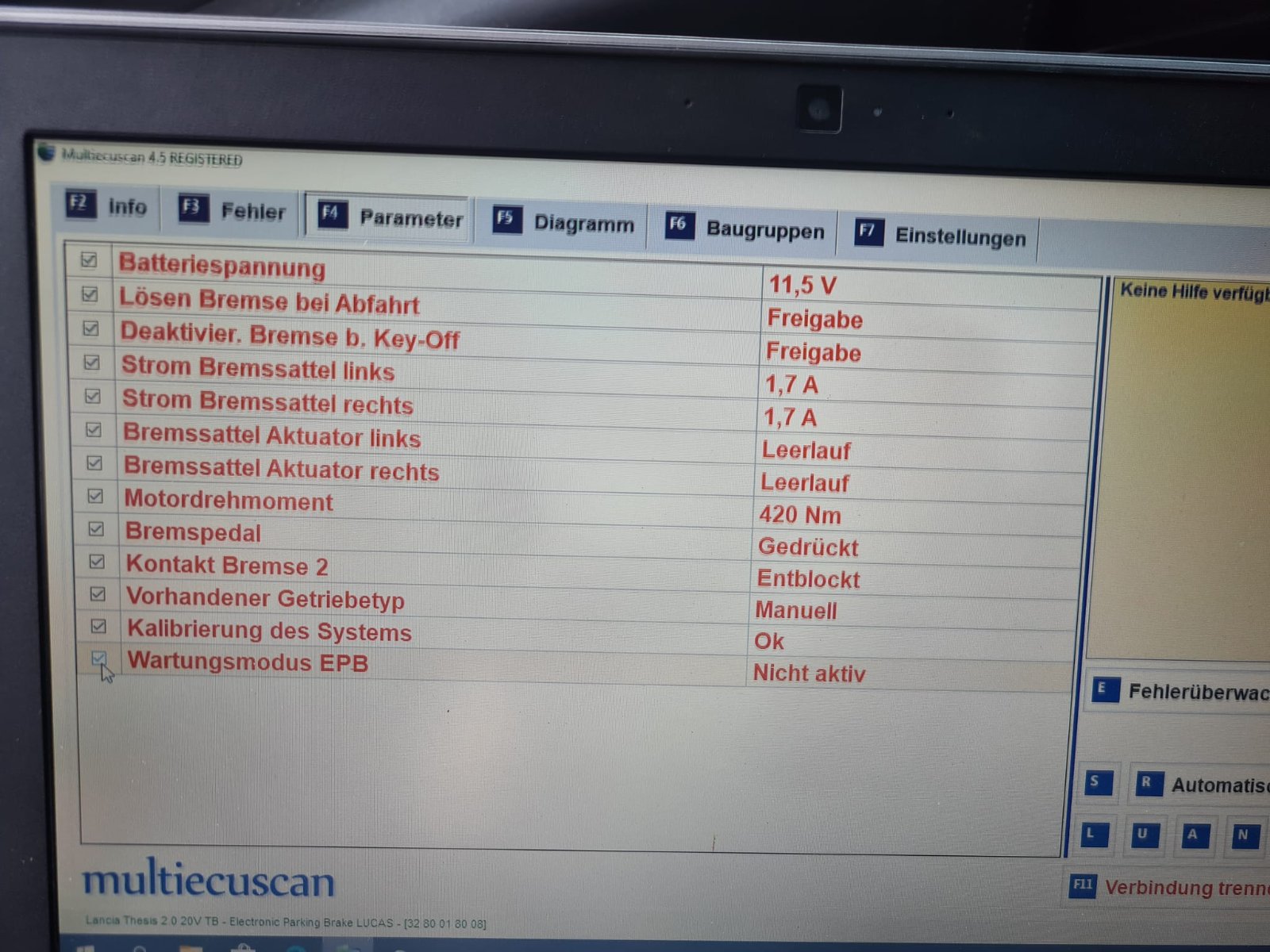

Re: EPB Fehlermeldung trotz Funktion !?
Hier noch die Fehlermeldungen.
Ich hab mal alles durchprobiert, Wartungsmodus, Kalibrieren, System zurücksetzen, funktionier alles.
Fehler lies sich dann auch mal kurzzeitig löschen, kommt dann aber wieder.
Man hört die Motoren beim Wartungsmodus auch unterschiedlich lange arbeiten...
Was ich bei den Parametern nicht verstehe, er zeigt an Bremspedal gedrückt, war aber nicht gedrückt !?
Kann das was mit dem Fehler zu tun haben ?
LG Udo
[attachment=0]thesis34.jpg[/attachment][attachment=1]thesis33.jpg[/attachment][attachment=2]thesis32.jpg[/attachment]
LG Udo
Hallo, habe das gleiche Problem. EPB funktioniert, mitten während der Fahrt geht es plötzlich an. Wenn ich den Wagen ausmache und die Parkbremse aktiviere, geht es wieder und die Leuchte geht aus. weiß auch nicht woran das liegt, evtl. Steckverbindung?
Die Zusatzbatterie hatte ich gewechselt. Das Problem trat auf, nachdem die rechte epb ausgetauscht wurde, Daher dachte ich an Steckverbindung. Ist nicht weiter schlimm, da die Parkbremse funkt und die Leuchte beim Starten ausgeht. Während der Fahrt, dann wieder leuchtet.
